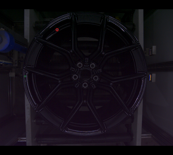

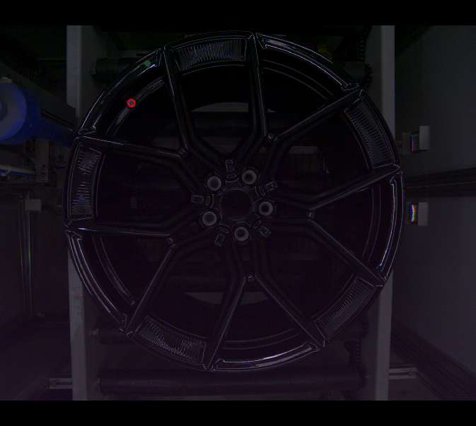

检测气门嘴我用的是模板匹配,然后发现气门嘴跟背景区分不大的情况下识别不稳定。
有没有大佬能帮忙把图像好好的预处理一下,让气门嘴和背景对比度拉开。(轮毂图像是比较暗故意为之)
还是打算用模板匹配的方式去做这个气门嘴的识别,目前碰到的难点是气门嘴与背景对比度不够。
链接:https://pan.baidu.com/s/1xw2nFL2pn4rA6Y_YhMFpmQ
提取码:8888
inter1999 发表于 2024-8-2 16:45:18 | 显示全部楼层
我的方法比较粗暴,你看一下。
气门芯检测.hdev
1.81 KB, 下载次数: 36

Ggg3434 发表于 2024-8-2 17:25:25 | 显示全部楼层
看了一下图  位置比较固定 直接用比较粗暴的方式进行识别了
  1. read_image (Image, 'Tessst/963(黑色轮毂)/16-22-57-88.tiff')
  2. get_image_size (Image, Width, Height)
  3. dev_open_window (0, 0, Width/5, Height/5, 'black', WindowHandle)
  4. dev_display (Image)
  5. decompose3 (Image, Image1, Image2, Image3)
  6. RowCenter:=980
  7. ColumnCenter:=1280
  8. gen_circle (Circle, RowCenter, ColumnCenter, 850)
  9. gen_circle (Circle1, RowCenter, ColumnCenter, 750)
  10. difference (Circle, Circle1, RegionDifference)
  11. reduce_domain (Image3, RegionDifference, ImageReduced)
  12. emphasize (ImageReduced, ImageEmphasize, 91, 91, 3)
  13. threshold (ImageEmphasize, Region, 80, 255)
  14. fill_up (Region, RegionFillUp)
  15. opening_circle (RegionFillUp, RegionOpening, 15)
  16. select_shape (RegionOpening, SelectedRegions, 'area', 'and', 1000, 3000)
  17. select_shape (SelectedRegions, SelectedRegions1, 'circularity', 'and', 0.88, 1)
  18. dev_display (Image)
  19. dev_display (SelectedRegions1)

你好,我看了你的这个,你检测的是轮毂上的绿色点了,但是实际项目是检测轮毂的气门芯
 楼主| 没皮的饺子 发表于 2024-8-3 14:14:12 | 显示全部楼层
嗯,气门嘴的位置是固定在轮毂边缘的那一圈,但是按照你的这个写法,不能通用,比如说白色轮毂白色气门嘴那就不行。不能用RGB的方式去处理,应该还是用模板匹配去找这个气门嘴

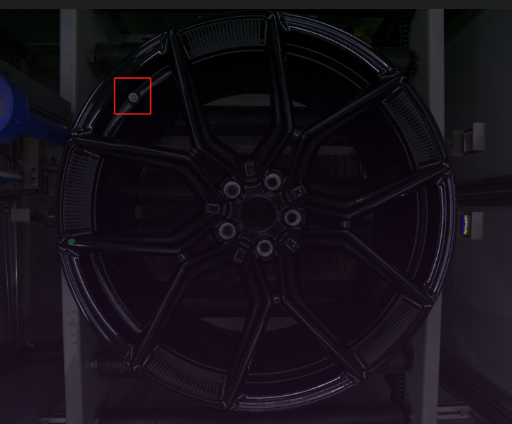

halcon2016 发表于 2024-8-5 15:43:22 | 显示全部楼层
用模板匹配都能定位到
气门嘴定位.hdev (1.98 KB, 下载次数: 0, 售价: 20 视觉币)
shrayy 发表于 2024-8-5 16:02:30 | 显示全部楼层
我也在研究这个玩意儿,能够通配颜色的模板应该会很难做,还是放弃了,考虑用其他方法

inter1999 发表于 2024-8-5 17:22:24 | 显示全部楼层
没皮的饺子 发表于 2024-8-3 14:11
你好,我看了你的这个,你检测的是轮毂上的绿色点了,但是实际项目是检测轮毂的气门芯 ...
哈?我用代码再跑了一遍图,提取到的是你要求的位置啊?是哪里出了问题?
