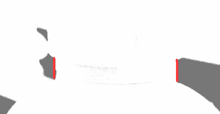

请问各位大佬,我这个是一个瓶子经过处理后的效果,我想要根据瓶口的竖直部分画两条竖线(就像图中的红色线条这样),请问应该怎么操作啊

你可以直接把梯度处理的算子进行调整,让它只检测竖直方向的边缘即可达到你所需的效果。
点评
请问是用sobel_amp算子吗,我查了查没找到合适的算子(感谢感谢)  发表于 2024-8-6 14:24

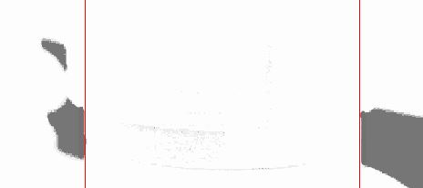

gungun 发表于 2024-8-6 14:28:10 | 显示全部楼层
gungun 发表于 2024-8-6 14:34:13 | 显示全部楼层
只有一张图,仅提供一种思路
check1.hdev (1.34 KB, 下载次数: 2, 售价: 1 视觉币)
luliang971212 发表于 2024-8-6 15:30:09 | 显示全部楼层
卡尺找边就可以吗
