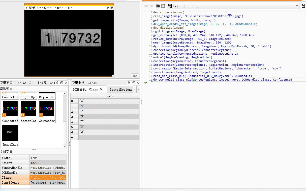

刚下载的halcon,那位大佬可以告诉我,我的OCR字符识别的小数点为啥被识别成数字4呀?
HTH 发表于 2024-8-6 11:05:53 | 显示全部楼层 |阅读模式
小数点为啥被识别成4呢?
小数点为啥被识别成4呢?
暗翼小哥 发表于 2024-8-6 11:32:35 | 显示全部楼层
你读的OMC文件不对,你换个试试看
fangjiewh 发表于 2024-8-6 11:37:10 | 显示全部楼层
你选的*.omc文件不对,具体哪个你查查手册,我有点忘了
 楼主| HTH 发表于 2024-8-6 12:47:48 | 显示全部楼层
你读的OMC文件不对,你换个试试看
ok,谢谢你
 楼主| HTH 发表于 2024-8-6 13:08:07 | 显示全部楼层
好的,我试试看,谢谢你
voyager 发表于 2024-8-7 10:24:16 | 显示全部楼层
 楼主| HTH 发表于 2024-8-7 10:36:35 | 显示全部楼层
你读的OMC文件不对,你换个试试看
ok,我改好了,谢谢哦
