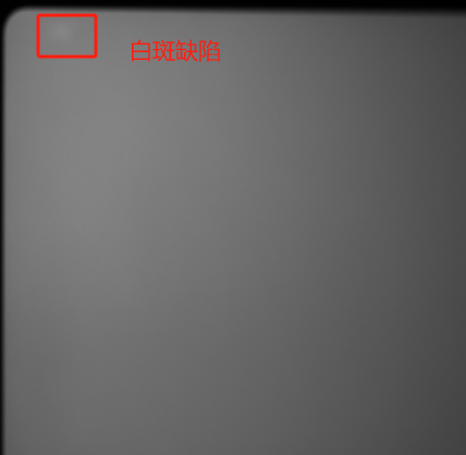

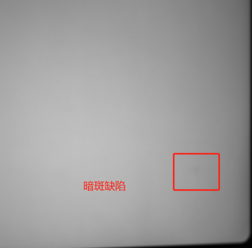

如图,怎么让halcon区分该区域有哪种缺陷,并分别做出相应处理
暗斑缺陷
暗斑缺陷
白斑
白斑

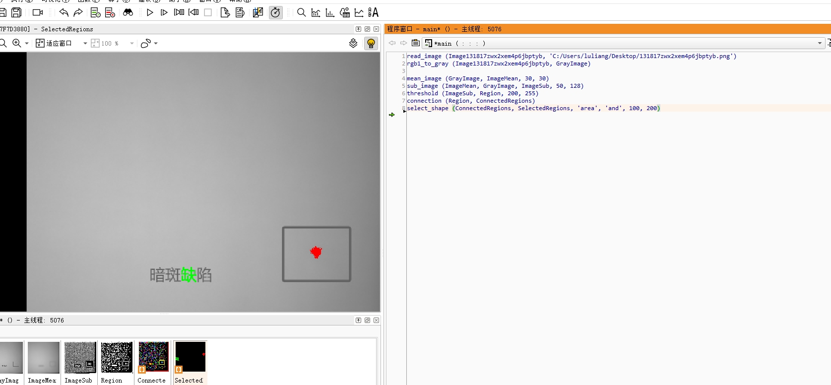

luliang971212 发表于 2024-8-6 15:19:43 | 显示全部楼层
不知道是不是你要的效果
 楼主| lizhipeng 发表于 2024-8-6 15:25:16 | 显示全部楼层
不知道是不是你要的效果
您好,非常感谢!我的意思是:在我不知道输入图片是哪一张的情况下,帮我辨别读入图片的缺陷是白斑缺陷还是暗斑缺陷?
 楼主| lizhipeng 发表于 2024-8-6 15:27:04 | 显示全部楼层
luliang971212 发表于 2024-8-6 15:15
都没原图,而却打光也不均匀
相机直出的图
luliang971212 发表于 2024-8-6 15:28:05 | 显示全部楼层
写两个方法,一个是亮缺陷,一个是暗缺陷,都去判断,哪个有就是哪个
oscar74216 发表于 2024-8-9 09:24:31 | 显示全部楼层
這類的檢測應該先確認打光是否均勻,不然很容易誤判
