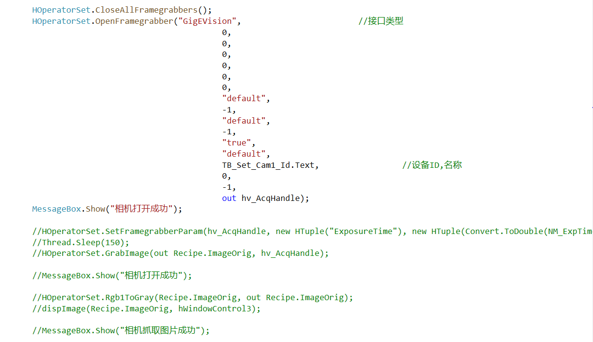

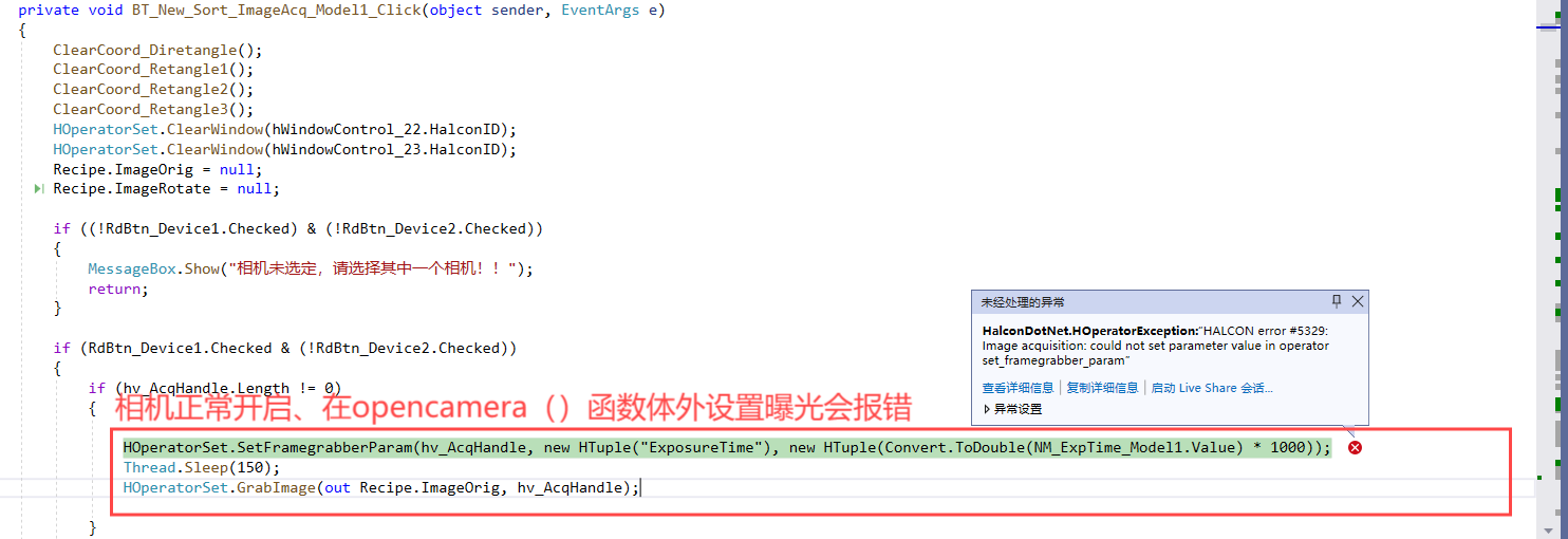

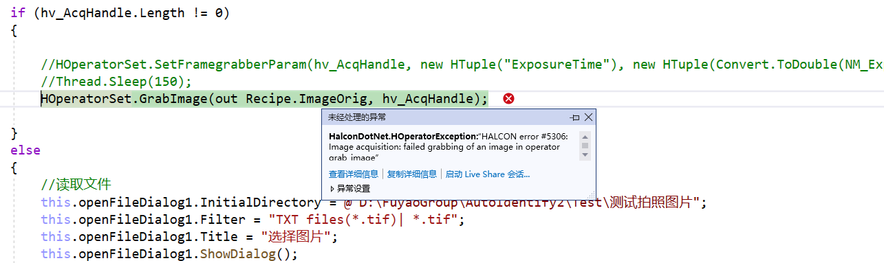

c#+halcon,相机通过HOperatorSet.OpenFramegrabber()已经正常打开,另外一个控件按钮点击设置相机曝光和获取一帧图像时报错:HalconDotNet.HOperatorException:“HALCON error #5329: Image acquisition: could not set parameter value in operator set_framegrabber_param”。
将设置曝光的函数移至HOperatorSet.OpenFramegrabber()所在的同一个函数下,就能正常设置和获取图片,这是什么原因?求大佬解惑

有可能相机没有进行初始化、或者是线程的问题,在不同的线程中调整曝光和获取图像函数。可能会导致状态不一样。

已经解决了,是.net版本的原因,原程序是.net4.开发的,而我加载的程序框架为.net4.8
