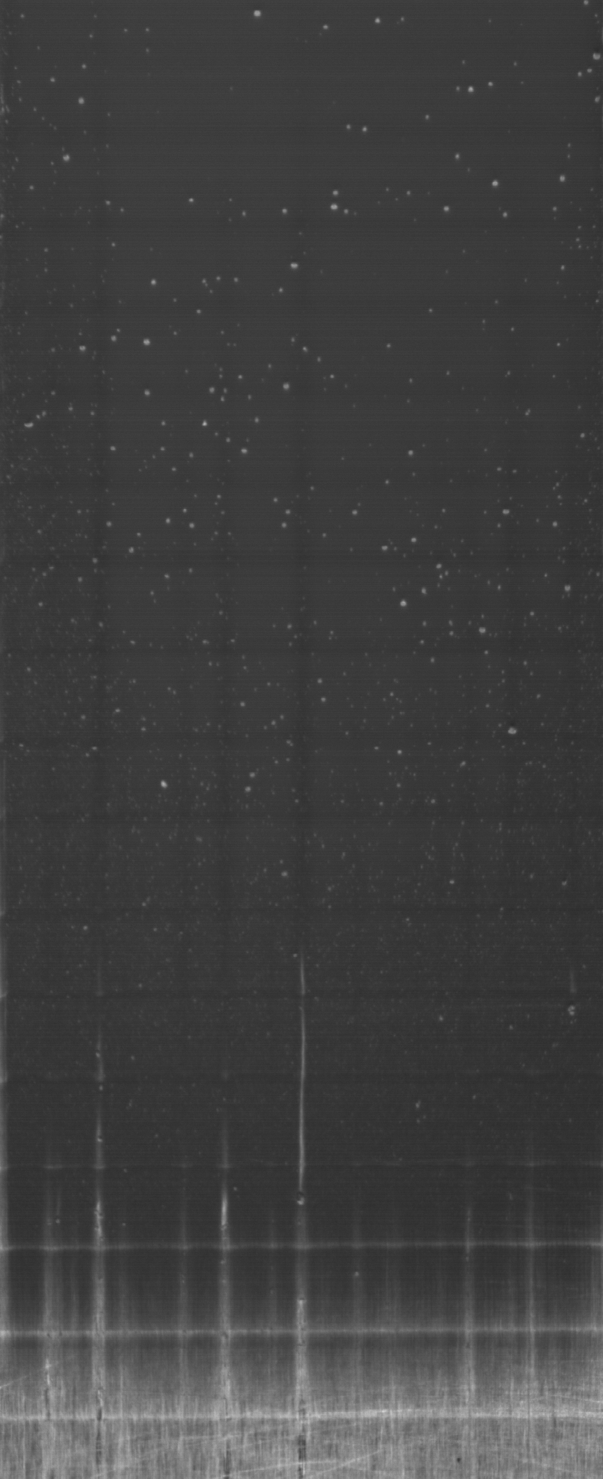

如何识别有大有小的白色斑点把白色的痕迹去掉有没有大佬帮忙看看
直接把23 发表于 2024-8-16 08:54:33 | 显示全部楼层 |阅读模式

inter1999 发表于 2024-8-16 14:16:18 | 显示全部楼层
只是斑点吗,是否包括下面的大片白色和白色的线
 楼主| 直接把23 发表于 2024-8-16 16:12:21 | 显示全部楼层
只是斑点其他的不包括

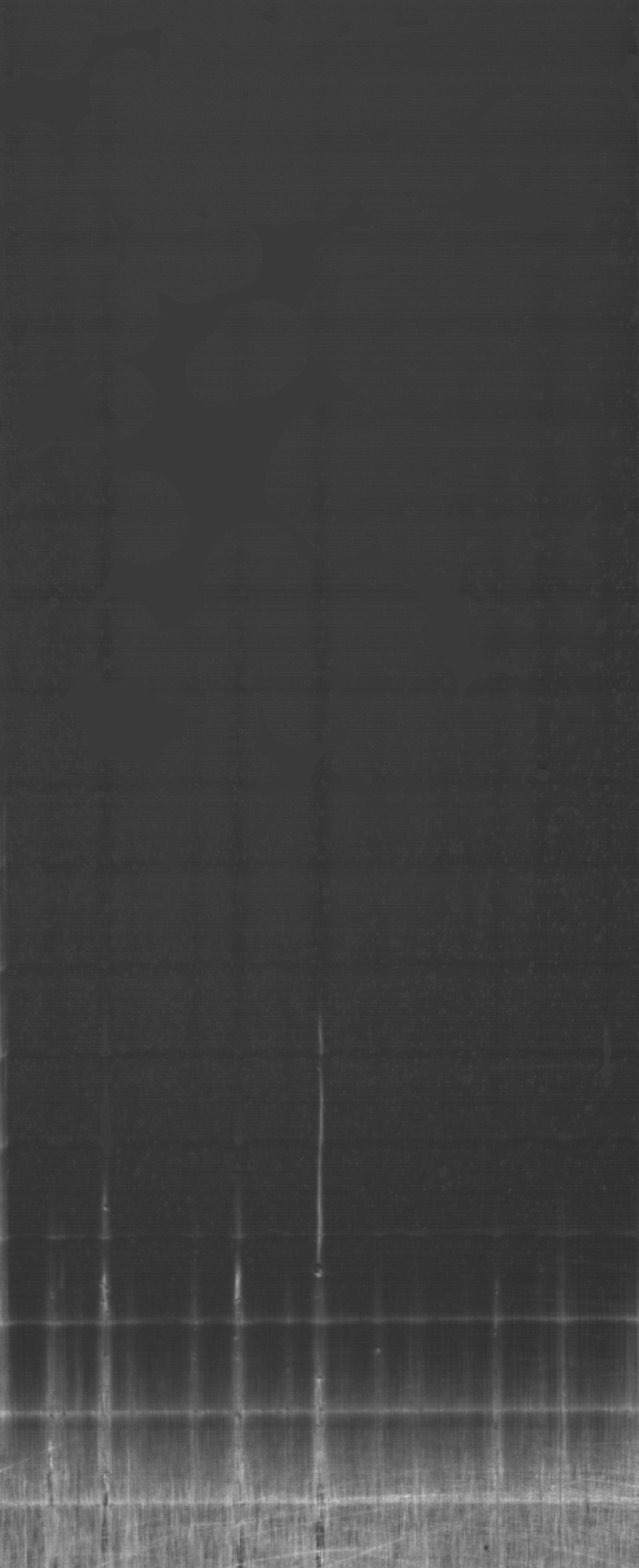

hansi 发表于 2024-8-17 14:44:46 | 显示全部楼层
  1. read_image(Image, 'C:/Users/18364/Desktop/1/1723769348428.png')
  2. * 怎么提取斑点区域,先提取主体区域
  3. * 然后将主体区域之外的零碎区域全部置为背景色
  4. threshold (Image, Region1, 65, 255)
  5. closing_circle (Region1, RegionClosing1, 3)
  6. connection (RegionClosing1, ConnectedRegions1)
  7. select_shape(ConnectedRegions1, SelectedRegions1, 'area', 'and', 0,10000)
  8. gray_histo(Image, Image, AbsoluteHisto, RelativeHisto)
  9. PeakGray:=sort_index(AbsoluteHisto)[255] //求出出现频率最多的灰度值
  10. paint_region (SelectedRegions1, Image, ImageResult1, PeakGray, 'fill')
  11. read_image(Image, 'C:/Users/18364/Desktop/1/1723769348428.png')
  12. threshold (Image, Region, 65, 255)
  13. connection (Region, ConnectedRegions)
  14. * 将面积小的斑点滤除,防止后面的闭运算将斑点连接
  15. select_shape (ConnectedRegions, SelectedRegions, 'area', 'and', 0, 50)
  16. difference (ConnectedRegions, SelectedRegions, RegionDifference)
  17. union1 (RegionDifference, RegionUnion)
  18. * 通过闭运算将提取主体区域,再做差提取斑点区域
  19. closing_circle (RegionUnion, RegionClosing2, 50)
  20. connection (RegionClosing2, ConnectedRegions2)
  21. select_shape(ConnectedRegions2, SelectedRegions2, 'area', 'and', 100000, 999999)
  22. difference (ConnectedRegions2,SelectedRegions2, RegionDifference1)
  23. gray_histo(Image, Image, AbsoluteHisto, RelativeHisto)
  24. * 对灰度值数量从小到大排列,提取数量最多的灰度值
  25. PeakGray:=sort_index(AbsoluteHisto)[255] //求出出现频率最多的灰度值
  26. paint_region (RegionDifference1, Image, ImageResult, PeakGray, 'fill')
  27. dilation1 (SelectedRegions,SelectedRegions, RegionDilation, 1)
  28. paint_region (SelectedRegions, ImageResult, ImageResult, PeakGray, 'fill')
  29. write_image (ImageResult, 'png', 0, 'filter_blob')
复制代码
