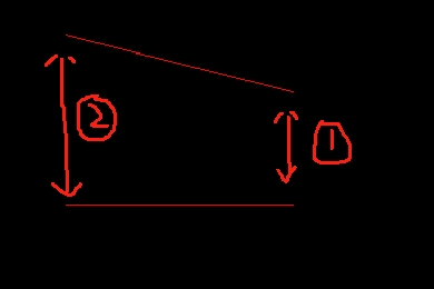

我想要得到两直线最大距离,distance_ss 算子可以得到图中1标注的两直线最小距离,但该算子返回的最大距离并不是图中2的距离,我想得到图中2的距离用什么方法,,请大佬指教,如图
d5asdsadsa 发表于 2024-8-19 08:14:17 | 显示全部楼层
distance_lr
halcon2016 发表于 2024-8-19 09:16:52 | 显示全部楼层
distance_contours_xld
ZoZoZoZoey 发表于 2024-8-19 14:39:20 | 显示全部楼层
自由寰宇 发表于 2024-8-19 17:45:13 | 显示全部楼层
  1. distance_contours_xld (ContourL1, ContourL2, ContourOut, 'point_to_point')
  2. get_contour_attrib_xld (ContourOut, 'distance', Attrib)
  3. DisMax:=max(Attrib)

 楼主| luliang971212 发表于 2024-8-20 09:08:16 | 显示全部楼层
感谢大佬,好人一生平安
