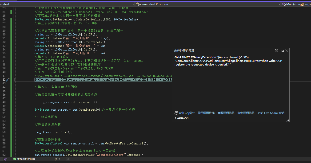

打开相机出现Access Denied怎么办?
HTH 发表于 2024-8-19 15:35:49 | 显示全部楼层 |阅读模式
请问各位前辈遇到这问题咋解决呀?
Criss 发表于 2024-8-19 17:48:37 | 显示全部楼层
有没有可能设备被占用了呢?
 楼主| HTH 发表于 2024-8-20 08:41:19 | 显示全部楼层
我就把摄相机线接电脑上,大恒的Galaxy 还有Gige ip   都监测的到,应该不会被占用呀前辈
新凉无处暑 发表于 2024-8-20 08:55:43 | 显示全部楼层
程序关闭时,是不是相机没断开了?巴斯勒是这样的!断电试下
 楼主| HTH 发表于 2024-8-21 10:58:57 | 显示全部楼层
有没有可能设备被占用了呢?
问题已解决,谢谢了
gomgom9900 发表于 2024-8-24 14:51:39 | 显示全部楼层
如果内容中有devicelist项,首先检查调试模式下是否有摄像头列表。
