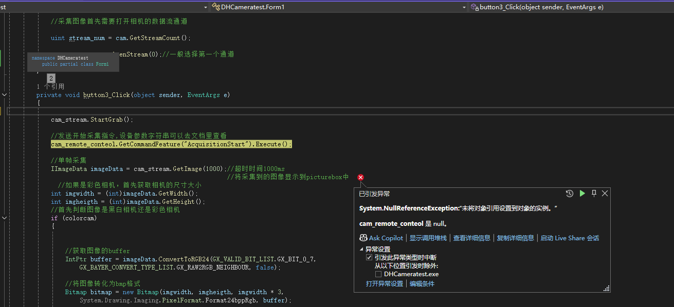

点击单帧采集按钮时,弹出这个报错该如何解决呀,

异常里面不说了么?cam_remote_conteol这个对象是空的,没有初始化对象就调用方法了。
 楼主| HTH 发表于 2024-8-21 12:57:03 | 显示全部楼层
Criss 发表于 2024-8-21 11:32
异常里面不说了么?cam_remote_conteol这个对象是空的,没有初始化对象就调用方法了。 ...
有的,我前边是有初始化对象的
Criss 发表于 2024-8-21 14:04:57 | 显示全部楼层
有的,我前边是有初始化对象的
那它是如何变空的呢???自己检查改下吧,小问题。
新凉无处暑 发表于 2024-8-22 09:06:02 | 显示全部楼层
调试的时候监控变量,看什么时候变null;再者使用前进行是否为空判断
