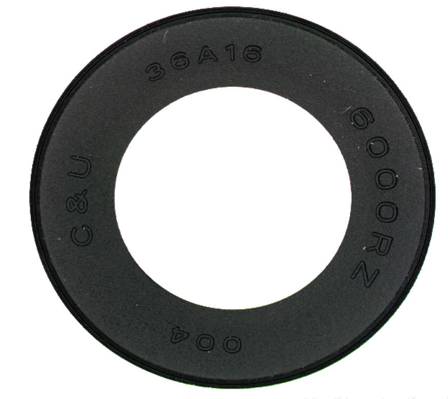

yyzq 发表于 2024-8-24 08:40:52 | 显示全部楼层 |阅读模式
如何检测一个轴承的圆心,求指教 网上搜索的demo,效果不是很好
附上demo地址
Halcon 获取内圆环圆心|半径_halcon计算圆心-CSDN博客
halcon2016 发表于 2024-8-24 13:13:14 | 显示全部楼层
看这个示例apply_metrology_model.hdev
gomgom9900 发表于 2024-8-24 15:05:49 | 显示全部楼层
A. threshold -> region to contour -> fit circle -> circle center.
B. threshold -> fill up ( fill hole area ) -> region to contour -> fit circle

 楼主| yyzq 发表于 2024-8-24 16:22:22 | 显示全部楼层
好的,谢谢
 楼主| yyzq 发表于 2024-8-24 16:23:42 | 显示全部楼层
B. threshold -> fill up ( fill hol ...
不好意思,我刚开始学 没太明白什么意思 是要替换里面的代码吗 还是加上
南風 发表于 2024-8-26 14:33:48 | 显示全部楼层
学习·学习
深漂阿亮 发表于 2024-8-26 17:12:52 | 显示全部楼层
smallest_circle_xld 这个算子直接吧
