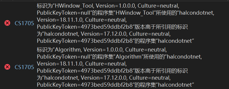

项目所使用的halcon版本为17.12,项目引用halcon路径都指向halcon17.12,但现在不知道为什么显示错误消息使用了halcon18,有遇到过这个问题的大神吗?
 楼主| dddzzz 发表于 2024-9-1 22:05:35 | 显示全部楼层
我之前在电脑上使用的是 Halcon18,然而现在的项目引用的是 Halcon17,但该项目却自动使用了 Halcon18。请问应该如何解决这个问题呢?

我用halcon切换助手检测出来的版本是19.05的,我做项目的时候将另外两个项目完整拷贝了,包括halcon库,分别是18.11和17.12,现在要使用17.12以满足目前的项目。我也将项目里的所有halcondotnet都换成18.11了,但还是不行。想问问还有其他的解决思路吗?谢谢!

正如你截图的,还是这样报错那就是还有文件没有改掉,再根据上面提示的工程下找下替换吧。实在不行可以加QQ群:214663141 远程看看。
