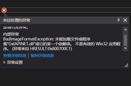

c#调用大恒相机,已经引用GxIAPINET.dll。exe路径也拷贝 ...
[C#]
c#调用大恒相机,已经引用GxIAPINET.dll。exe路径也拷贝了图中的库,不能编译过去。
多看就会
发表于 2024-9-2 09:52:52
c#调用大恒相机,已经引用GxIAPINET.dll。exe路径也拷贝了图中的库,不能编译过去。是否还缺少东西,程序里面没有调用相机。
绝地武士
发表于 2024-9-2 10:07:32
看到“BadImageFotmat”就是位数不对,这种一般是库的位数和你编译的any冲突了,自己改成对应的编译平台就好。
还有确认引用的dll是正常的net的dll
