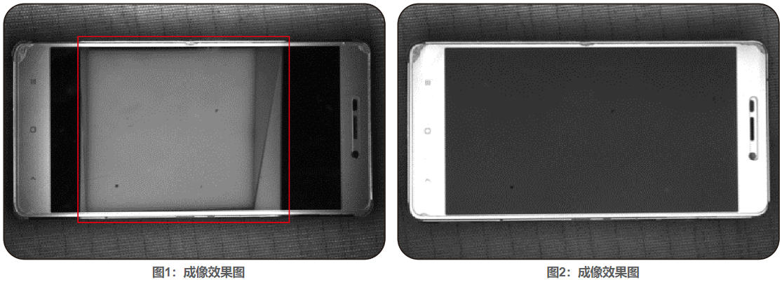

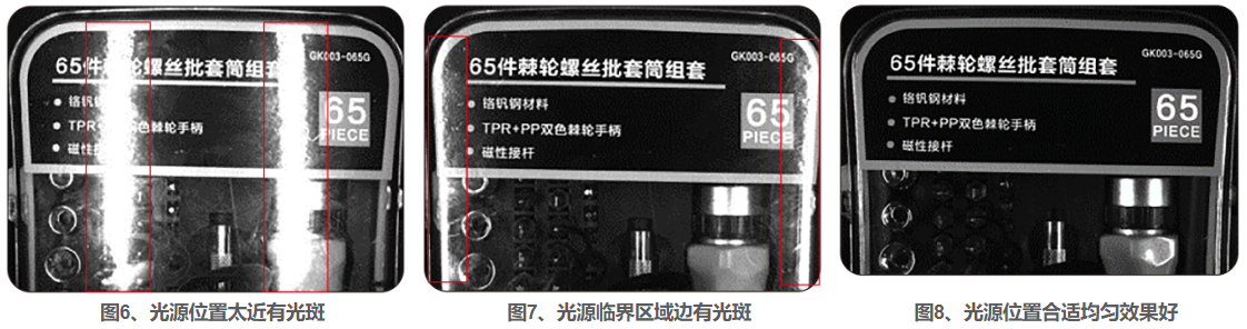

  下图是两张光源大与小的成像对比图:图1由于光源小、导致光斑不能覆盖视野区域;图2光源大小合适,能覆盖整个视野区域,整体效果均匀,检测特征明显。

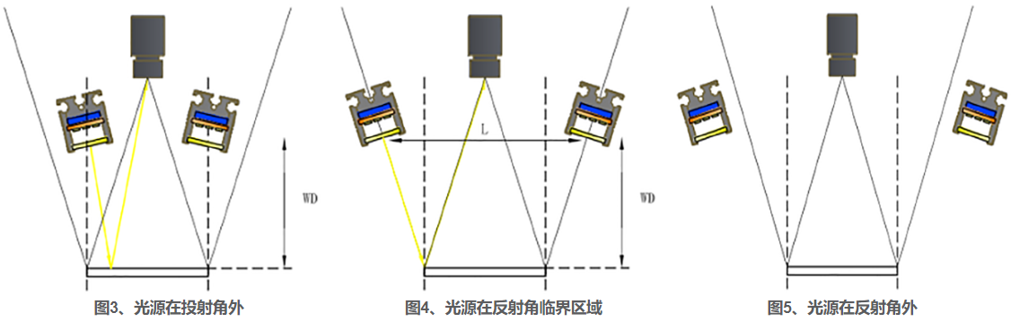

  同时要知道出三个参数:相机的靶心尺寸、相机到检测面的工作距离、视野大小(视野长与宽对应的是相机芯片的长宽)。其次镜头是FA镜头还需了解下夹角参数。这样可以得出相机镜头的投射角度与反射角度,如下图(图3、图4、图5),可以看到投射与反射形成的一个W状的图形,如果光源在投射角度外(如图3),反射角度内就会有光斑存在;如果光源在反射角度临界位置(如图4),那成像的视野边就会看到光斑;只有光源在反射边(W)以外(如图5),这样才是一个均匀的成像效果图。

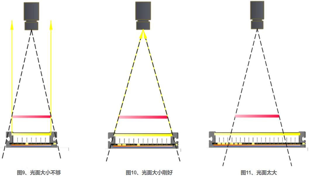

  底部背光照射同理,但是不需要计算反射角,光源离检测面越远投射的角度延伸宽度距离就越大,FA镜头选择背光时可以这样去计算评估。如下图所示:

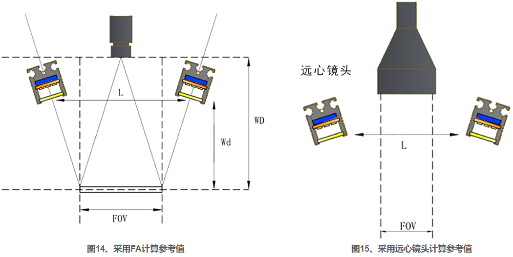

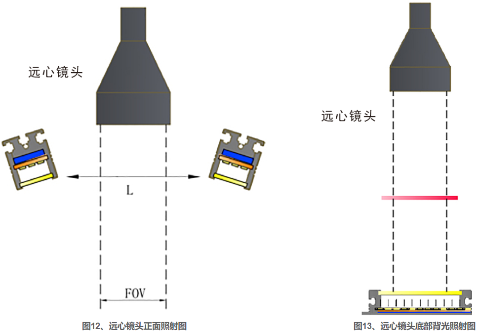

  上面的两种照射方式只说到FA镜头,并且图文也是以FA镜头举例参考,那么还有一种镜头需要说明,也就是常用的远心镜头,远心镜头基本为平行光路类型,所以在配合远心镜头选择光源大小时,我们只需要比实际的视野略大一点即可。如下图所示:
五、光源架构光源的工作距离与视野大小
  已知相机靶心与工作距离、镜头夹角、光源工作距离与视野后,就可以通过计算来确定光源的大小。同时还可以通过CAD等绘图软件按参数绘制出图形,直观的看出光源的光斑在哪个位置,确定是否选到大小合适的光源。如下图所示:
  当镜头为普通FA镜头时,由相似三角形的特征可得到光源工作距离Wd与面光长L度的关系:
  当镜头为远心镜头时,选择光源的安装位置只需要保证: L>FOV。
