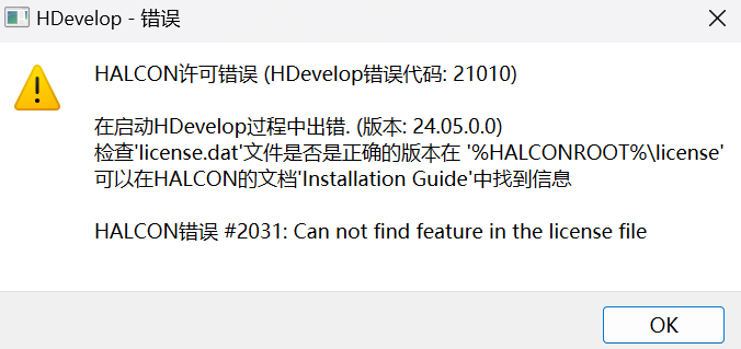

更新license提示can not find feature in the license file
liang08067 发表于 2024-9-6 09:49:07 | 显示全部楼层 |阅读模式
来个大佬看看怎么回事

仔细阅读https://www.51halcon.com/plugin.php?id=lichelper:index关于“如何使用”部分内容。

如何使用:订阅版(progress)使用license_eval_halcon_progress_*.dat 这个没有安装错误啊

放入progress或steady对应的eval授权文件,如果还出现,可以尝试使用halcon切换助手检查环境,可能是配置出现了问题,导致读取授权信息不正确。

我一般解压所有的试用许可证到license中
