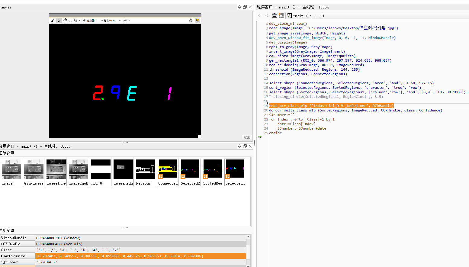

请问一下各位,这是咋识别成这样的
处理完图片后,这么清晰的2.9E1怎么清晰的内容,提取出来咋回事乱码一样勒 ... ... ...

你的OCR可信度很低,而且建议一般不要识别里面的小数点或者符号这种。
提取出对于字符的区域后就可以进行识别,对于识别库的选择,建议先用OCR助手检测下库里面的内容再使用。

两个问题:极性和字符模型

OCR助手检测  很有帮助。
