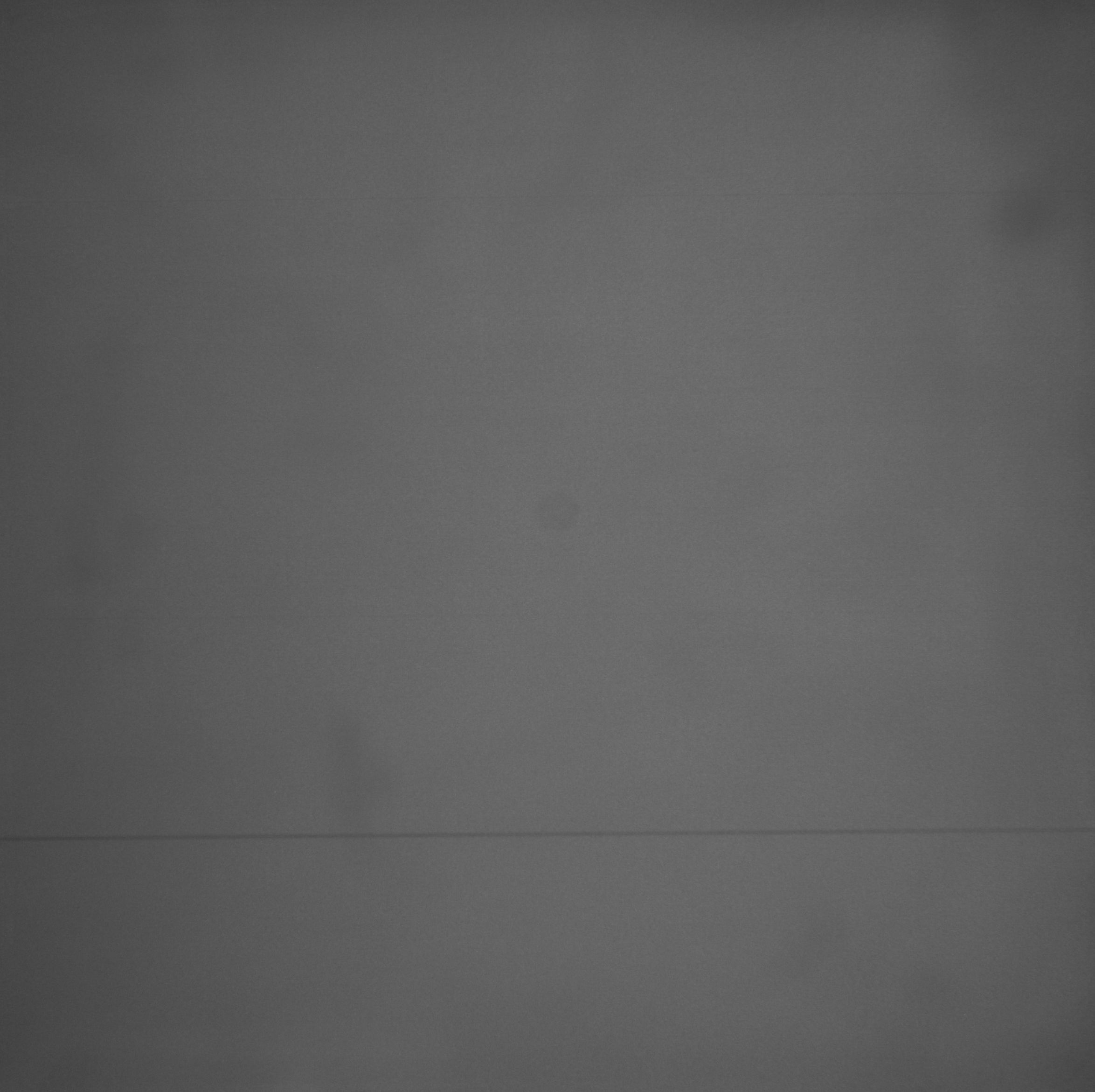

我是纯菜 发表于 2024-9-21 17:15:14 | 显示全部楼层 |阅读模式
有大哥能给点建议吗,这个阴影怎么去除,噪声太多了,搞麻了
是因为光照原因吗,四周阴影很多,还很明显
原图
原图
风景你好 发表于 2024-9-22 18:23:32 | 显示全部楼层
实际上视野里面有这些东西吗?看着像镜头脏了。
cfr2k 发表于 2024-9-23 09:20:34 | 显示全部楼层
清洗下镜头吧,会好些
西牛皮 发表于 2024-9-23 10:38:17 | 显示全部楼层
使用相机自带功能 平常矫正 一下。
 楼主| 我是纯菜 发表于 2024-9-23 11:54:27 | 显示全部楼层
因为安装的问题,看不到前面玻璃板有没有脏,不过用气枪吹过之后也没有缓解,应该是镜头的问题吧,能通过什么算法去除这部分阴影吗?
 楼主| 我是纯菜 发表于 2024-9-23 12:12:28 | 显示全部楼层
使用相机自带功能 平常矫正 一下。
相机矫正能去除阴影吗

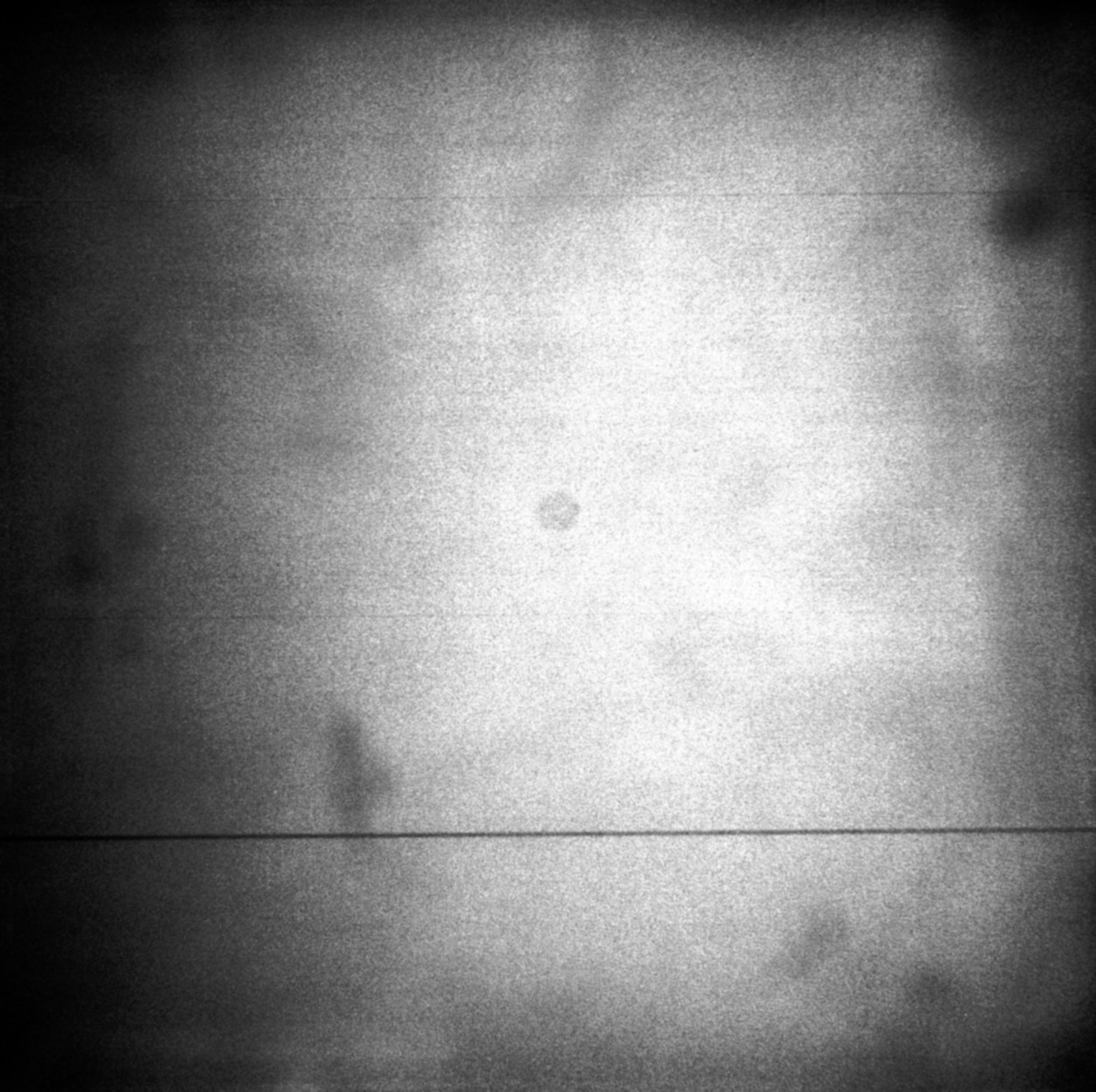

木东力 发表于 2024-9-24 15:04:21 | 显示全部楼层
mean_image (ImageScaleMax, ImageMean, 51, 51)
sub_image (ImageScaleMax, ImageMean, ImageSub, 1.5, 88)
这样试试
