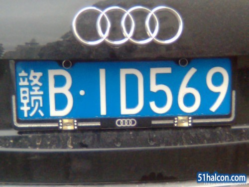

谁能帮我识别出这个车牌号
rosam 发表于 2017-4-6 00:37:24 | 显示全部楼层 |阅读模式
谁能帮我识别出这个车牌号,包括汉字。本人不会训练文字,希望大神给出代码。
绝地武士 发表于 2017-4-6 08:44:12 | 显示全部楼层
5.9.1 序号编码规则
序号编码规则有三种,分别是:
a) 序号的每一位都使用阿拉伯数字;
b) 序号的每一位可单独使用英文字母,26 个英文字母中 O 和 I 不能使用;
c) 序号中允许出现 2 位英文字母,26 个英文字母中 O 和 I 不能使用。
所以上面车牌号码为:赣B 1D569
知道规则了我们再进行识别

 楼主| rosam 发表于 2017-4-6 10:33:21 | 显示全部楼层
IronMan 发表于 2017-4-6 08:44
5.9.1 序号编码规则
序号编码规则有三种,分别是:
a) 序号的每一位都使用阿拉伯数字;
那汉字如何识别
绝地武士 发表于 2017-4-6 12:06:47 | 显示全部楼层
整个作为一个一个单独区域进行训练即可。

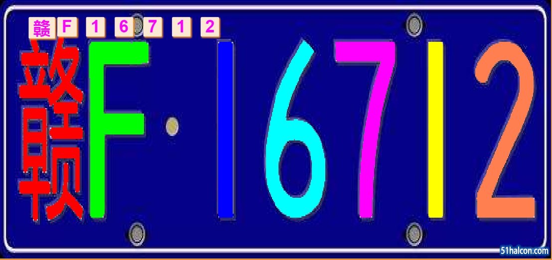

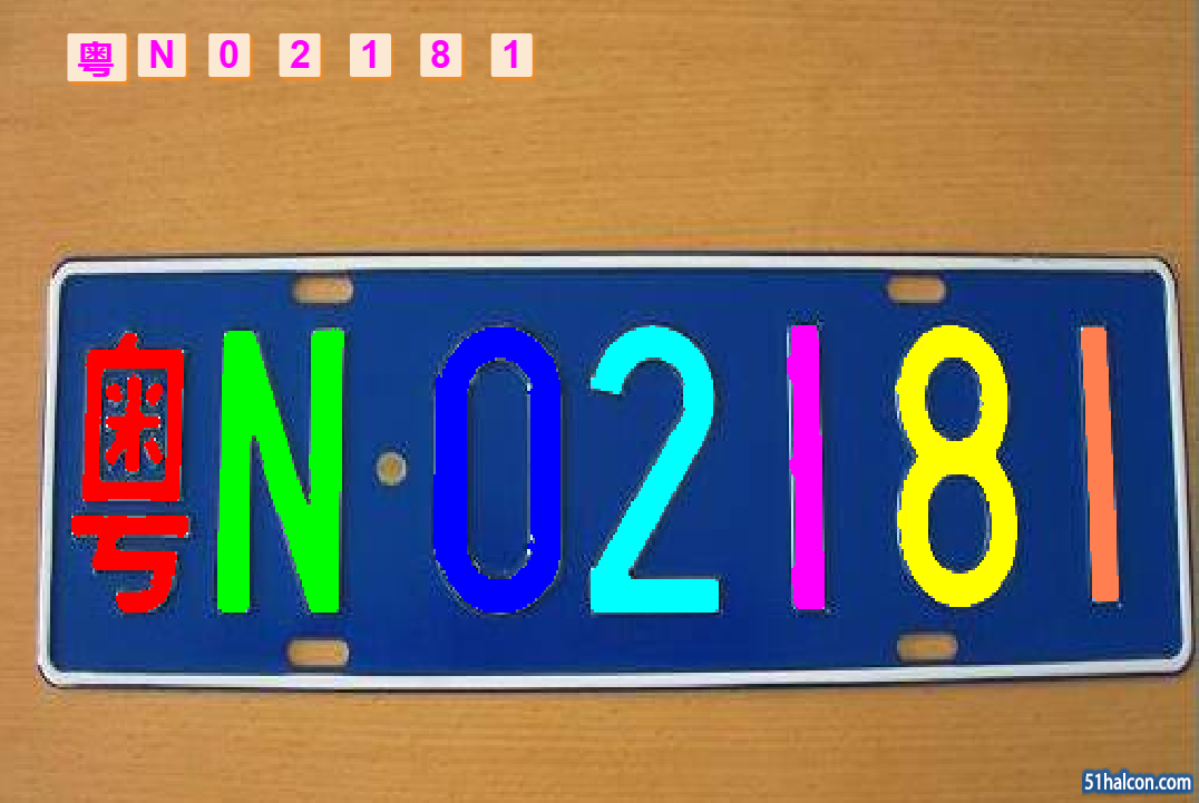

Criss 发表于 2017-4-6 13:48:32 | 显示全部楼层
这个就是你想要的效果吗?还有其他效果:

 楼主| rosam 发表于 2017-4-7 01:11:28 | 显示全部楼层
Tencent 发表于 2017-4-6 13:48
这个就是你想要的效果吗?还有其他效果:
**** 本内容被作者隐藏 ****
多谢你呀,对我帮助很大呢。不过你这程序也有不好的,如果要训练的图片很多呢,每次都要画矩形岂不是很辛苦,select_shape那句中通过Height来选值得商榷,如果是鲁字的话就不行了,鲁字时分为上中下三个部分,将选不出来。还是要多谢你。
Criss 发表于 2017-4-7 09:41:13 | 显示全部楼层
多谢你呀,对我帮助很大呢。不过你这程序也有不好的,如果要训练的图片很多呢,每次都要画矩形岂不是很辛 ...
你没有看懂里面的精髓,这里面只是只需要对汉字做训练即可,其他字符都可以用现成的OCR库,懂了没?我这里面的筛选只是做个简单的模拟功能,并没有优化代码和修复问题,仅作为你学习的参考。
