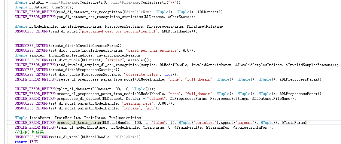

请问如何在自带的pretrained_deep_ocr_recognition.hdl文件上扩充字符
回帖奖励 2 视觉币      回复本帖可获得 1 视觉币奖励! 每人限 1 次
1183902503 发表于 2024-9-26 14:45:49 | 显示全部楼层 |阅读模式
以halcon自带的pretrained_deep_ocr_recognition.hdl文件为基础,扩充训练额外的字符之后,原先文件自带的字符识别不了了,只能识别扩充训练的
有没有大佬解答一下这是什么问题呀

有个参数是可以设置的  是否保留之前的字符

请问哪个算子设置是否保留呀?
