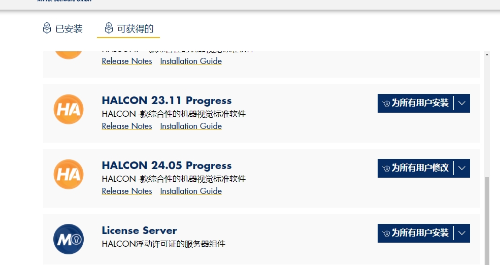

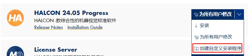

1.打开SOM.exe进入浏览器页面,选择“可获得的”:
2.这里选择制作24.05的运行安装包:

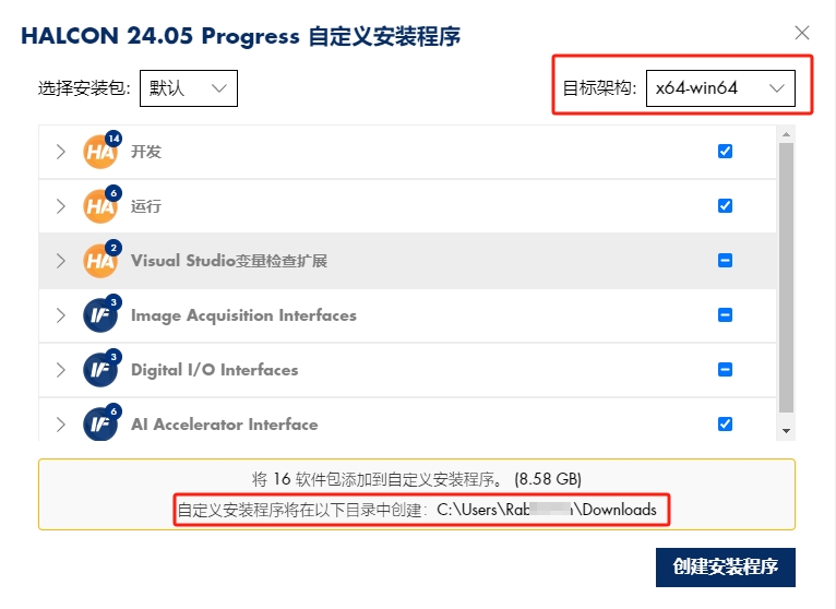

3.选择对于的版本和参数:
如果默认不选择,则生成离线安装包,和你直接下载的一样。
选择后就可以生成不带开发的运行时程序包。
特别是使用了自带的采集接口的,记得勾选对应的采集接口。
注意它生成的目录位置。

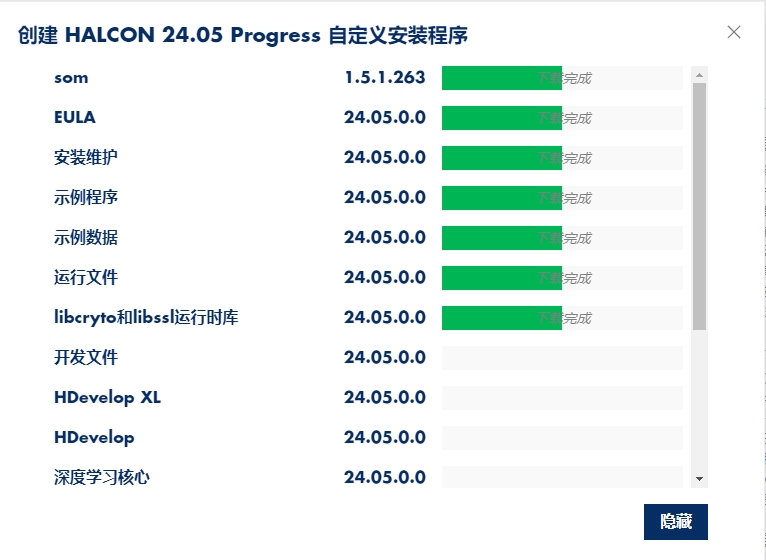

4.等待下载需要的包完成即可
最后生成了一个名为:20241007_1121_halcon-24.05-progress_x64-win64.zip的6.82GB的离线安装包。
