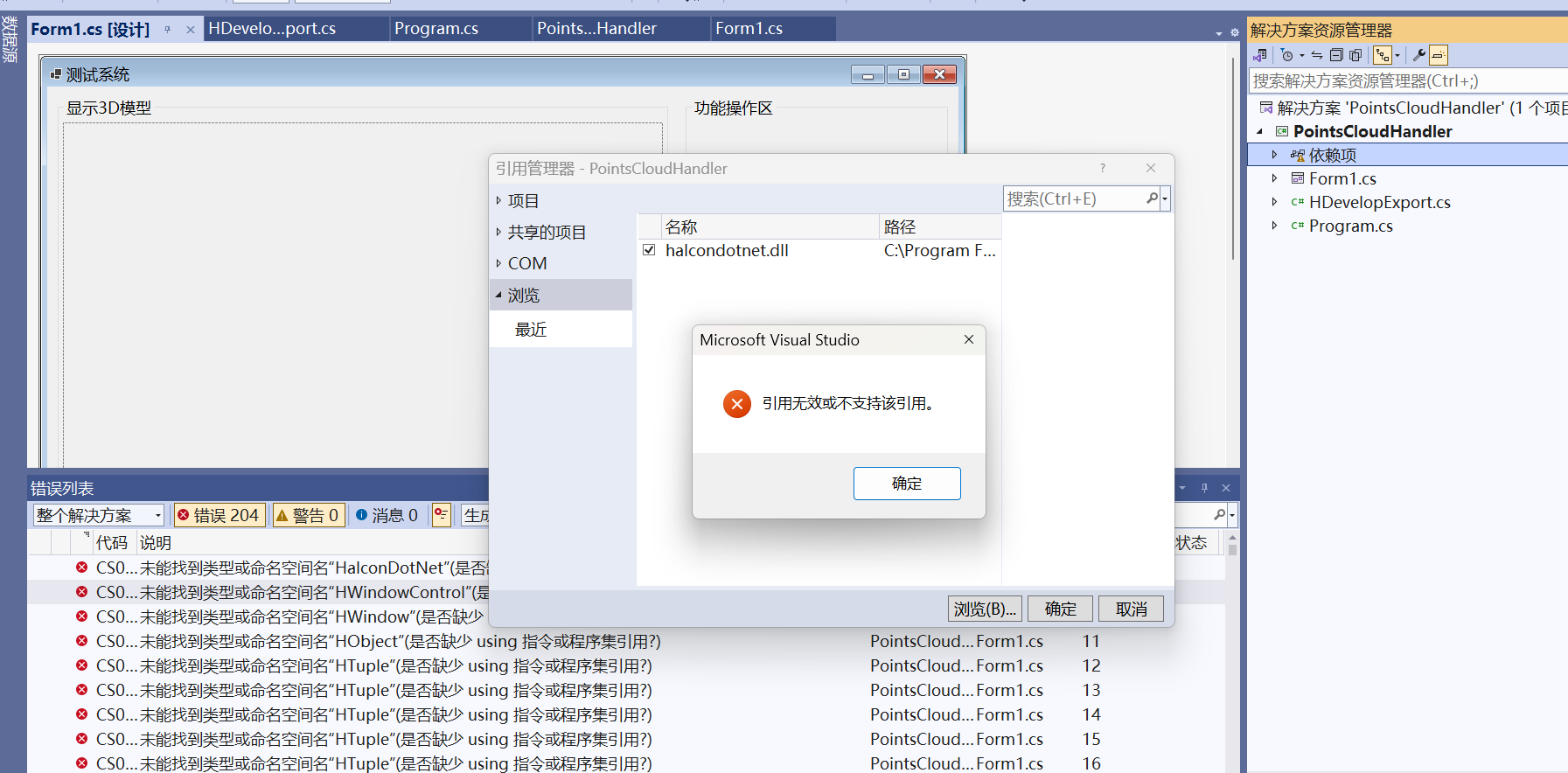

问题:之前没更新HALCON最新版本时vs文件是可以正常打开的,更新到最新版本后,在添加halcon相关引用时出现引用无效,且错误提示halcon相关变量引用错误,代码为CS0246
请各位大佬指导一下解决方法,谢谢
添加HALCON相关引用无效

更新了版本将导致引用的地址不对,删除重新引用下相关的dll应该就可以了,看你依赖项还有叹号的(没有正常的引用)。
