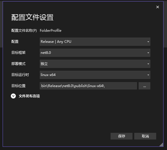

       有个问题请教各位大佬,发布一个C#目标框架为.net8.0应用程序,这个应用程序中引用了halcon.dll,目标运行时为Linux-x64。 这个应用程序能部署在Linux系统中运行吗?如果不能运行,有什么其他办法吗?

你写的跨平台的最好全部用nuget就可以不要自己引用dll,那是windows的用不了,他会自动下载Linux平台(*.so)的给你。

直接用.Net Core 6.0/8.0 LTS,用Nuget添加halcondotnet就可以了,它会自动帮你下载全平台的包,编译后你就可以全部都带到linux了。
