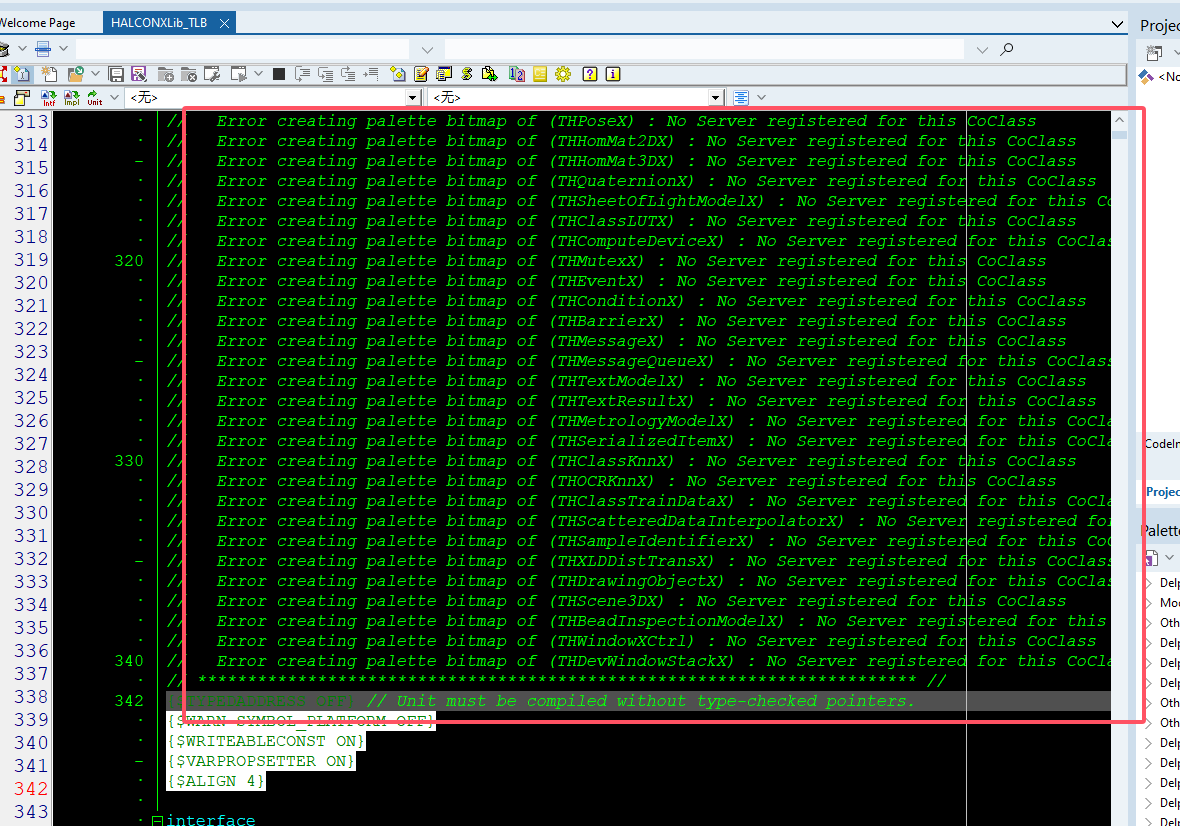

需要加载64位halcon的COM组件出来,正常生成HALCONXLib_TLB

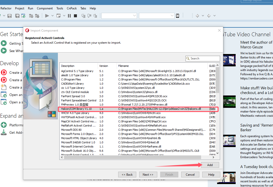

如下图是加载32位halcon没问题
32位可以正常加载到,64位则加载不到,需要自己ADD
如果安装64位halcon之后,add dll进去生成的HALCONXLib_TLB会有报错,No Server registered for this CoCla ...

th7771 发表于 2024-12-23 07:36:07 | 显示全部楼层
如果不采用COM方式可行吗?参考外网资料,解决了Halcon24.11的调用接口问题,在Win11+Delphi XE12.2+Halcon24.11下成功运行Win64 Demo,该接口理论上支持所有原生支持Unicode的delphi版本(https://www.51halcon.com/forum.p ... &extra=page%3D1)。
