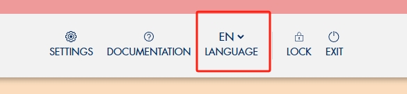

自动打开浏览器:http://localhost:8188/,如果没有进入则试试手动输入前面的网址打开看看。
进去后,对于英文不好的童鞋,设置EN为CN(简体中文)。

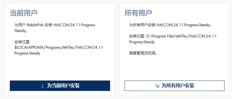

可以看到,我们它提供了安装模式包括当前用户安装、所有用户安装以及自定义安装程序(重新生成安装包程序,方便移植)。

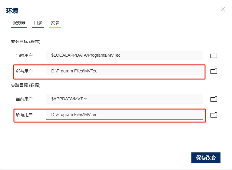

一般建议在设置里面,修改主程序安装目录到其他盘符下,当然在C盘是启动和运行速度最快的。
修改完成到安装路径后,我们选择"为所有用户"安装(需要我们前面以管理员身份运行)。

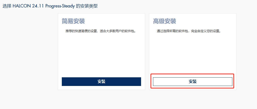

接下来,我们选择安装类型为高级安装,简易安装会省略一些部件,比如GenICam、GigeVision、USB采集接口、VS调试插件等。

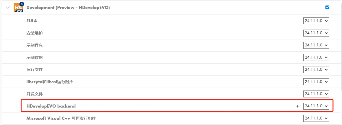

这次新增加了预览版的HDevelopEVO:

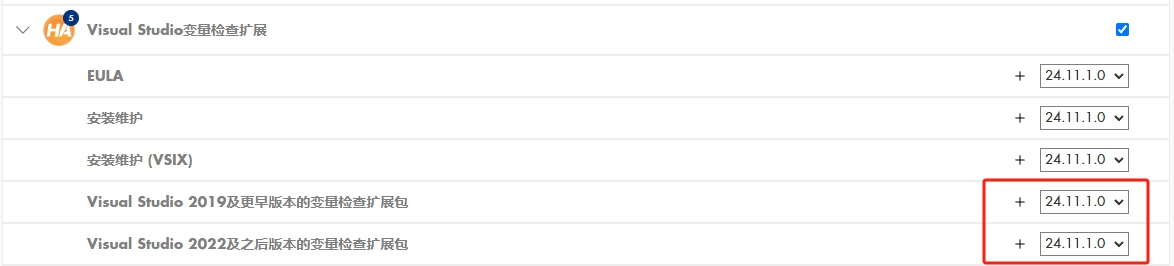

勾选VS开发的图像插件:

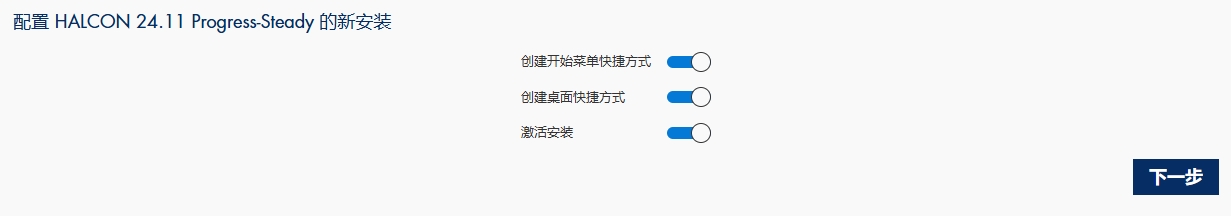

勾选桌面的快捷方式和激活当前版本(如果之前还要其它的旧版本就无法直接使用)

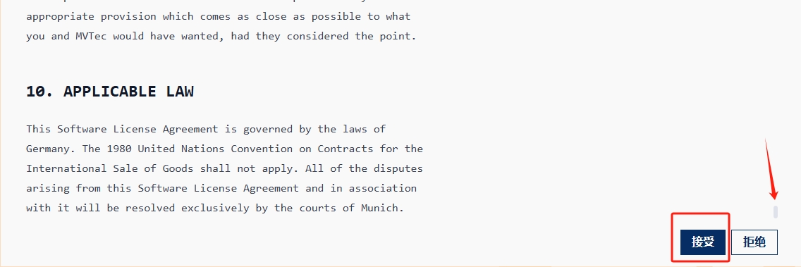

加载用户许可部分:
这里需要滚动滑鼠到最下方,方可激活"接受"按钮。

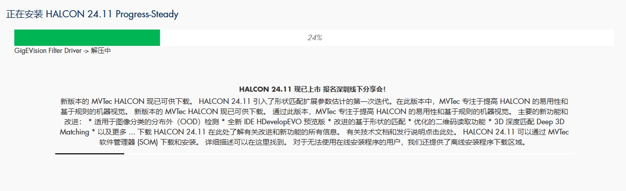

进入解压安装界面:

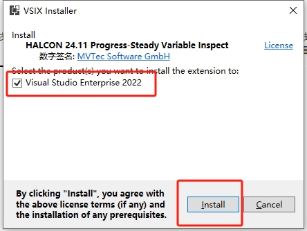

上面我们勾选了Vs2019和2022的图像插件安装,会依次弹出进行安装。
当然,这里也可以取消,位于安装目录下\misc目录下的vsix格式,后面条件合适再安装。

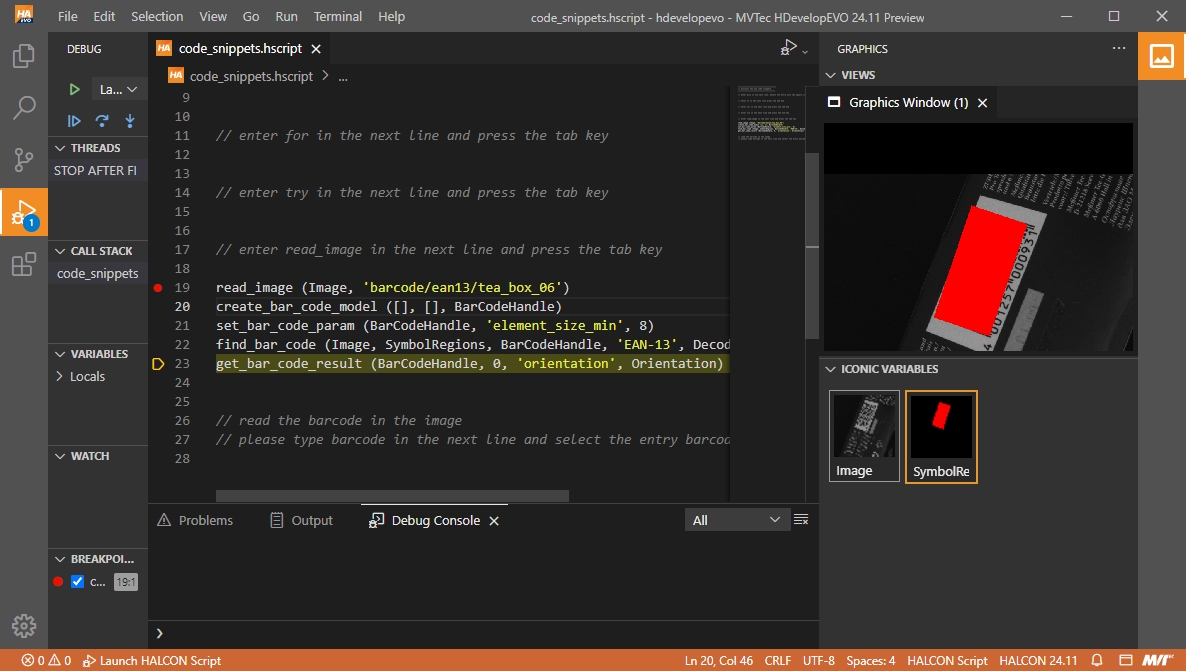

安装完成后的EVO是这样的,是不是很有VSCode风的感觉?

accp 发表于 2024-11-28 16:12:50 | 显示全部楼层
我的visual安装失败,有什么影响吗
