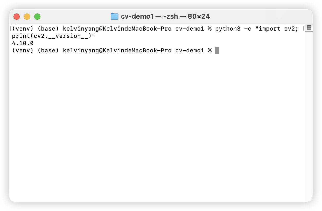

安装成功后可以用
  1. python -c "import cv2; print(cv2.__version__)"
验证安装是否成功。
如果输出了 OpenCV 的版本号就证明安装成功了。

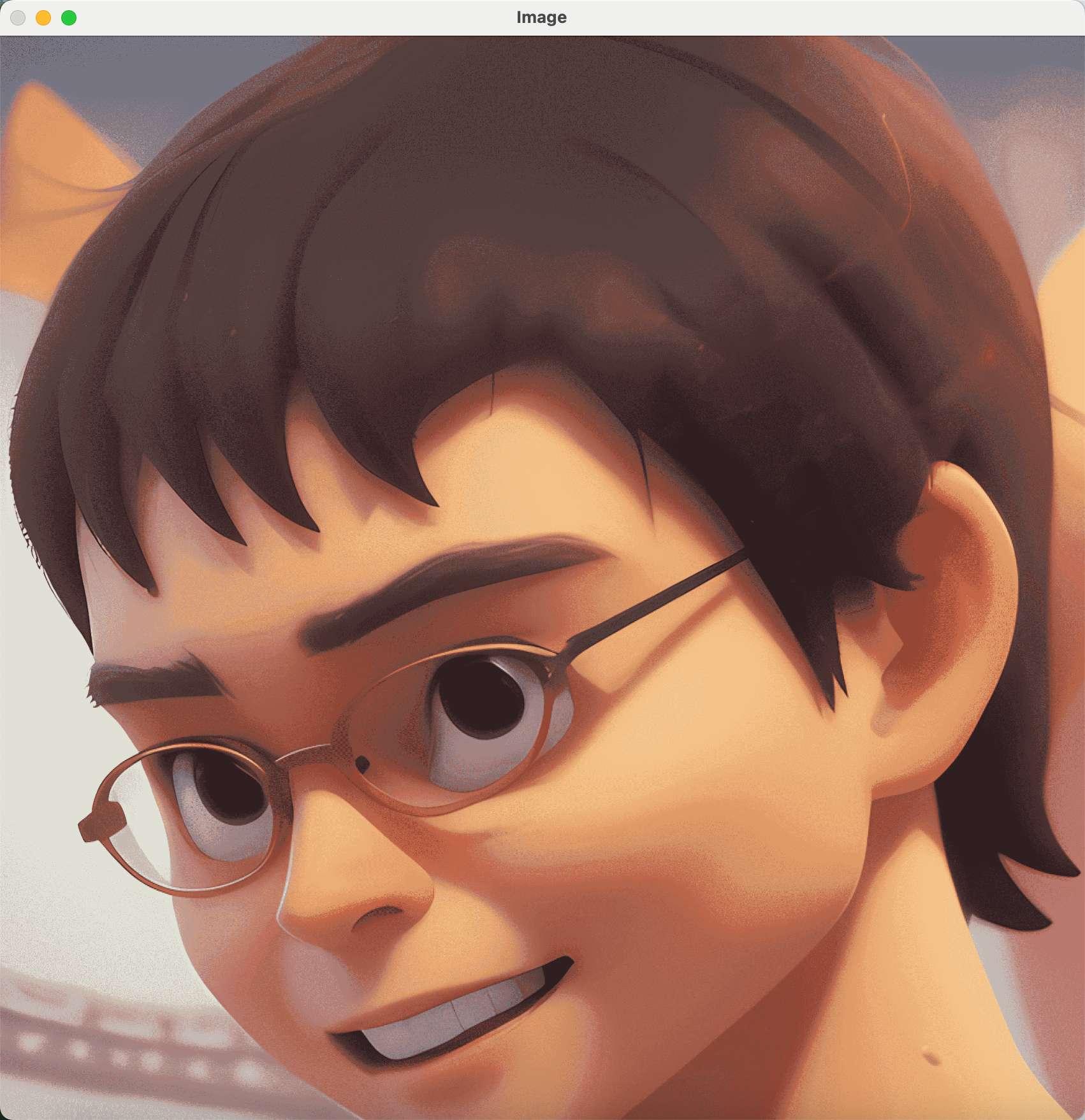

cv2.imshow() 函数的两个参数:
  • 参数1:是窗口名称。
  • 参数2:是要显示的图像。
「窗口名称」值得是这个图片窗口的名称,在上图中图片顶部的状态栏里有显示这个名字。
在 OpenCV 中,一个窗口能展示一个图片,如果将多个图片有序的放进同一个窗口就会形成动画,之后介绍视频的时候会提到这点。只
