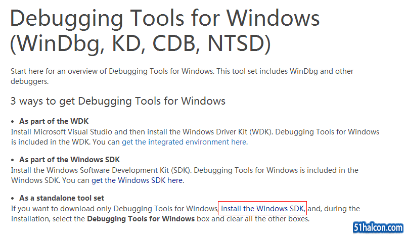

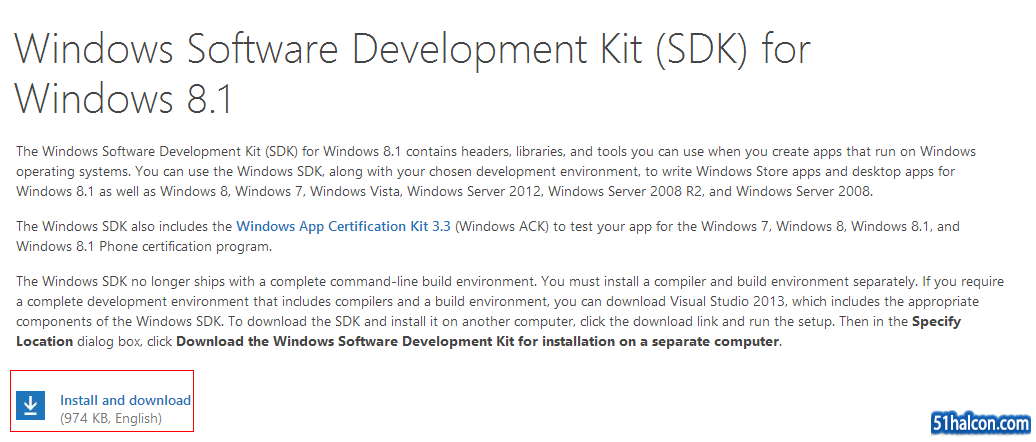

首先到微软官网下载cdb,地址:
http://msdn.microsoft.com/zh-cn/library/windows/hardware/ff551063
点击图中的方框所示的链接,进入下载页面。

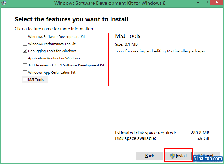

然后,运行下载的sdksetup.exe,前面的选项都保持默认即可,直到下图所示的界面,去掉多余的选项,仅仅保留“Debugging Tools for Windows”。

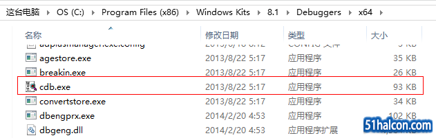

默认情况下,调试器会被安装在:C:\Program Files (x86)\Windows Kits\8.1\Debuggers\
安装完成后,就可以在安装目录下面找到cdb.exe调试器。

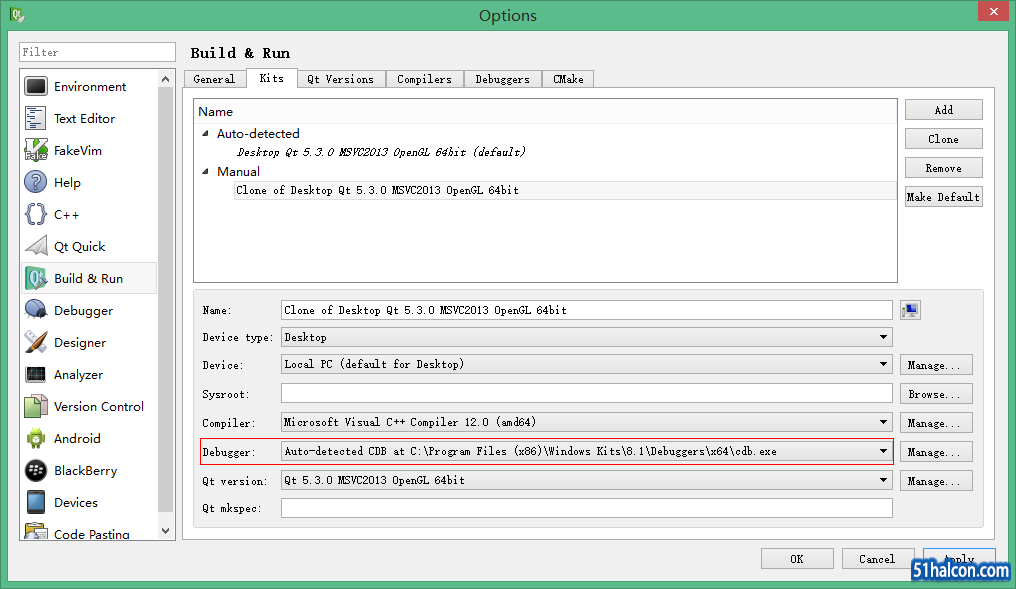

接下来,就需要克隆一个Qt Kits的配置,然后在下拉列表中选择cdb对应的版本,有32位和64位之分,如下图所示。
