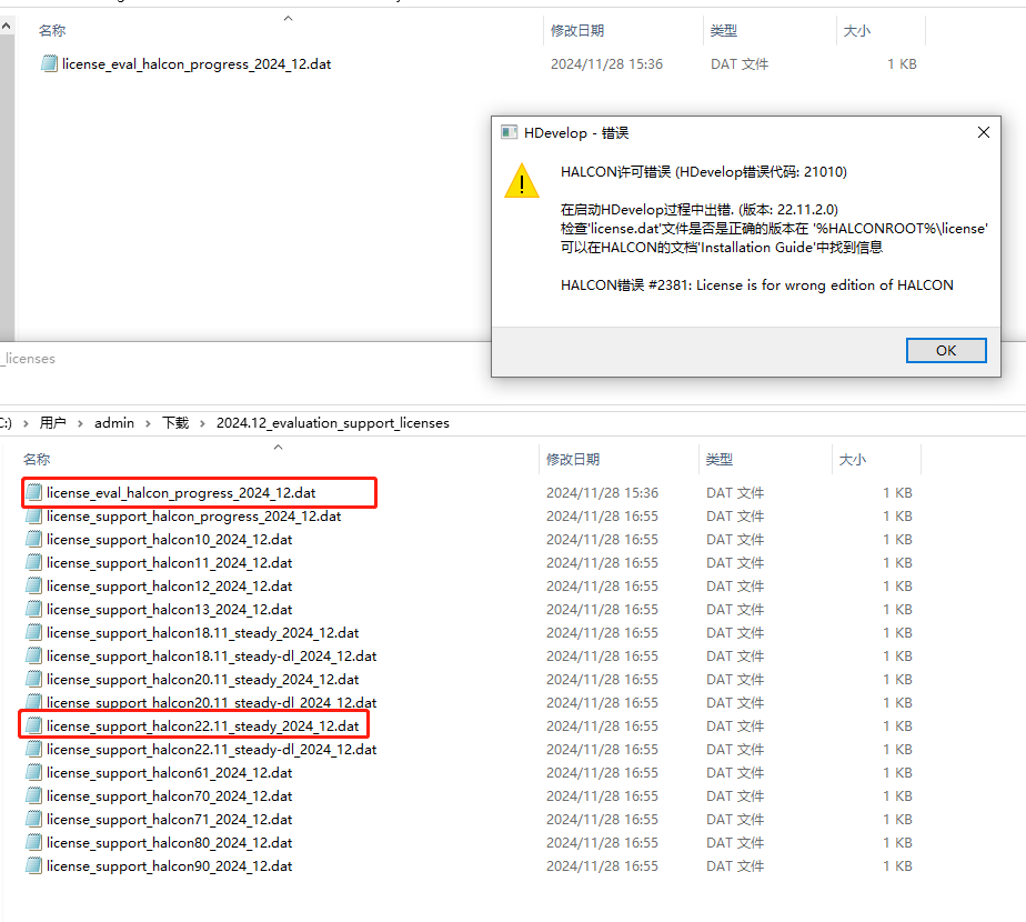

各位大佬好,

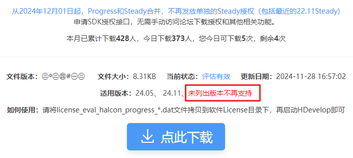

我用halcon 22.11 steady版本,以下两个license分别单独试过,所有license一起放到"\MVTec\HALCON-22.11-Steady\license"文件夹下,均报如下错误,
看有的帖子说steady版本2022.11之前的不支持,但我这是22.11的为啥也报错,有没有人遇到过,是如何解决的啊?
prozac 发表于 2024-12-2 11:59:30 | 显示全部楼层
不支持使用了,需要更新新版本。

扫地政 发表于 2024-12-3 13:51:49 | 显示全部楼层
拷贝了,但是还是会报错HALCON 鐠誤 #2381: License is for wrong edition of HALCON
OK

phh 发表于 2024-12-3 17:05:26 | 显示全部楼层
学习版本只支持24.05 24.11了
回复 支持 1 反对 0
linlianghe 发表于 2024-12-9 15:09:41 | 显示全部楼层
只支持24.05 24.11了
Mingmingz 发表于 2024-12-11 10:42:55 | 显示全部楼层
我的也是,22.11不支持了
pppm 发表于 2024-12-12 14:21:24 | 显示全部楼层
只支持24.05 24.11了,再过段时间24.05也不支持了
