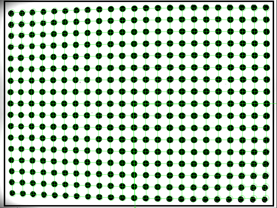

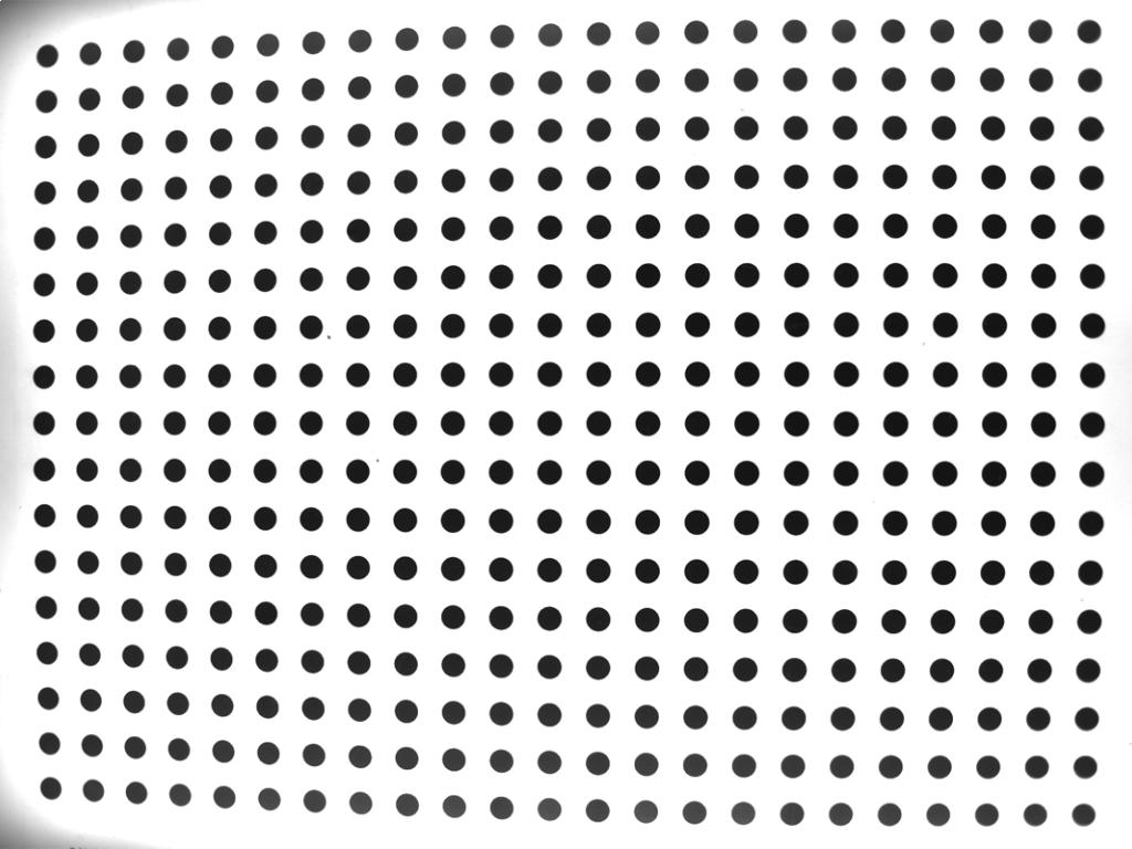

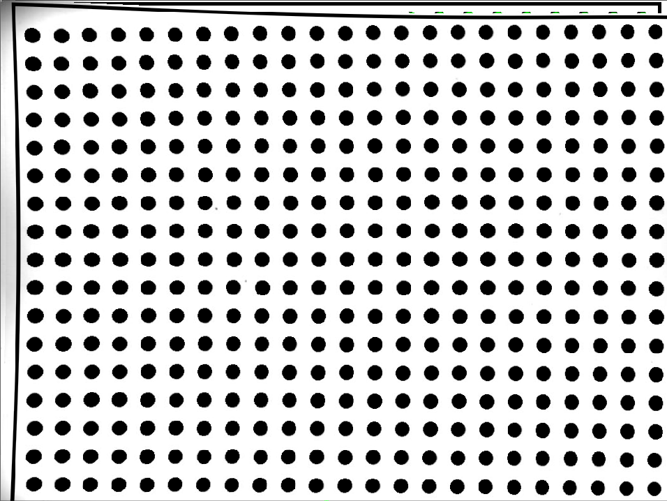

用Halcon对单张点阵图做畸变矫正,计算像素当量, 比较矫正前后效果(多种数据结构用法)
zhullye 发表于 2024-12-9 08:44:57 | 显示全部楼层 |阅读模式
本帖基于Criss大神[图片畸变校正 CalibDemo标定程序(图片畸变校正 CalibDemo标定程序)]的cpp代码, 编辑的单张点阵图畸变矫正算法.
包括了预处理, 畸变矫正, 矫正效果验证, 同时使用向量, 数组, 字典等多种数据结构. 非常适合需要做畸变矫正的新手.
ImageRaw.jpg hdevelop_97c2BoDlSQ.png hdevelop_GG3ACSVRH5.png hdevelop_G4lGIG1kNi.png
