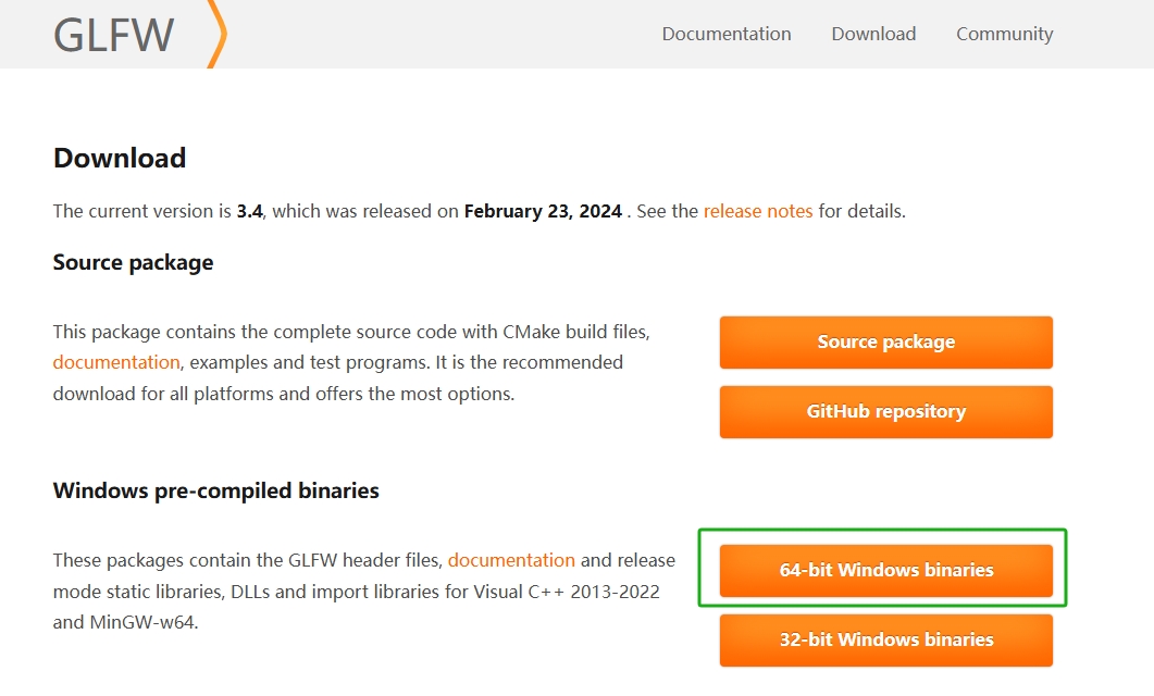

GLFW下载地址:https://www.glfw.org/download.html
如果你不想编译请直接下载预编译二进制文件
如果想编译的话,请看下节。
构建GLFW
GLFW可以从它官方网站的下载页上获取。
GLFW已提供为Visual Studio(2012到2019都有)预编译好的二进制版本和相应的头文件,但是为了完整性我们将从编译源代码开始。
所以我们需要下载源代码包。
本教程中,我们将采用64位构建所有的库。因此如果您使用的是预编译的二进制文件,请确保你下载的是64位的二进制文件。

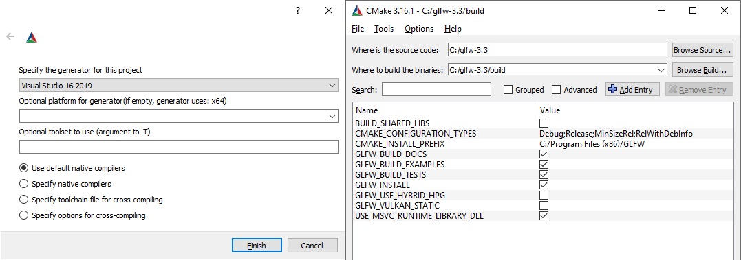

CMake是一个工程文件生成工具。用户可以使用预定义好的CMake脚本,根据自己的选择(像是Visual Studio, Code::Blocks, Eclipse)生成不同IDE的工程文件。这允许我们从GLFW源码创建一个Visual Studio 2019工程文件,之后进行编译。首先,我们需要从这里下载安装CMake。
当CMake安装成功后,你可以选择从命令行或者GUI启动CMake,由于我们不想让事情变得太过复杂,我们选择用GUI。CMake需要一个源代码目录和一个存放编译结果的目标文件目录。源代码目录我们选择GLFW的源代码的根目录,然后我们新建一个 build 文件夹,选中作为目标目录。
在设置完源代码目录和目标目录之后,点击Configure(设置)按钮,让CMake读取设置和源代码。我们接下来需要选择工程的生成器,由于我们使用的是Visual Studio 2019,我们选择 Visual Studio 16 选项(因为Visual Studio 2019的内部版本号是16)。CMake会显示可选的编译选项用来配置最终生成的库。这里我们使用默认设置,并再次点击Configure(设置)按钮保存设置。保存之后,点击Generate(生成)按钮,生成的工程文件会在你的build文件夹中。

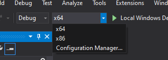

首先,打开Visual Studio,创建一个新的项目。如果VS提供了多个选项,选择Visual C++,然后选择Empty Project(空项目)(别忘了给你的项目起一个合适的名字)。由于我们将在64位模式中执行所有操作,而新项目默认是32位的,因此我们需要将Debug旁边顶部的下拉列表从x86更改为x64:

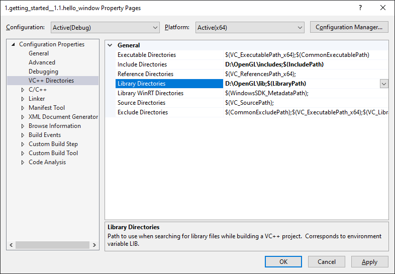

要添加这些目录(需要VS搜索库和include文件的地方),我们首先进入Project Properties(工程属性,在解决方案窗口里右键项目),然后选择VC++ Directories(VC++ 目录)选项卡(如下图)。在下面的两栏添加目录:

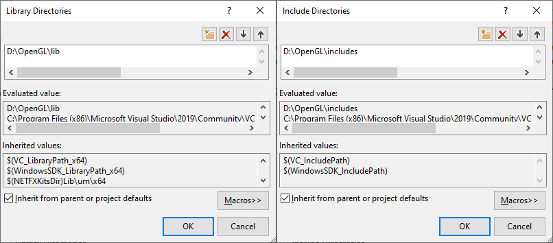

这里你可以把自己的目录加进去,让工程知道到哪去搜索。你需要手动把目录加在后面,也可以点击需要的位置字符串,选择选项,之后会出现类似下面这幅图的界面,图是选择Include Directories(包含目录)时的界面:
这里可以添加任意多个目录,IDE会从这些目录里寻找头文件。所以只要你将GLFW的Include文件夹加进路径中,你就可以使用<GLFW/..>来引用头文件。库文件夹也是一样的。

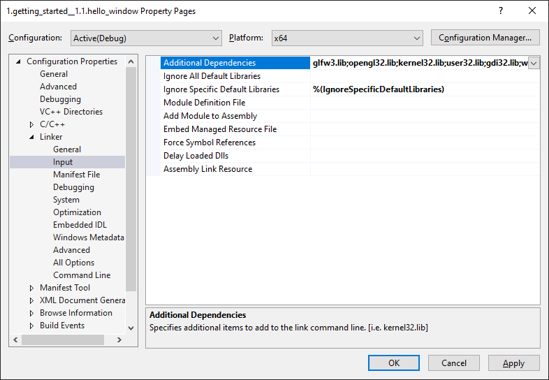

现在VS可以找到所需的所有文件了。最后需要在Linker(链接器)选项卡里的Input(输入)选项卡里添加glfw3.lib这个文件:
要链接一个库我们必须告诉链接器它的文件名。库名字是glfw3.lib,我们把它加到Additional Dependencies(附加依赖项)字段中(手动或者使用选项都可以)。这样GLFW在编译的时候就会被链接进来了。除了GLFW之外,你还需要添加一个链接条目链接到OpenGL的库,但是这个库可能因为系统的不同而有一些差别。
