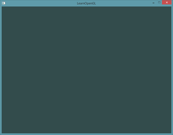

这样便能清理所有的资源并正确地退出应用程序。现在你可以尝试编译并运行你的应用程序了,如果没做错的话,你将会看到如下的输出:
如果你看见了一个非常无聊的黑色窗口,那么就对了!如果你没得到正确的结果,或者你不知道怎么把所有东西放到一起,请到这里参考源代码。

为了测试一切都正常工作,我们使用一个自定义的颜色清空屏幕。在每个新的渲染迭代开始的时候我们总是希望清屏,否则我们仍能看见上一次迭代的渲染结果(这可能是你想要的效果,但通常这不是)。我们可以通过调用glClear函数来清空屏幕的颜色缓冲,它接受一个缓冲位(Buffer Bit)来指定要清空的缓冲,可能的缓冲位有GL_COLOR_BUFFER_BIT,GL_DEPTH_BUFFER_BIT和GL_STENCIL_BUFFER_BIT。由于现在我们只关心颜色值,所以我们只清空颜色缓冲。
  1. glClearColor(0.2f, 0.3f, 0.3f, 1.0f);
  2. glClear(GL_COLOR_BUFFER_BIT);
注意,除了glClear之外,我们还调用了glClearColor来设置清空屏幕所用的颜色。当调用glClear函数,清除颜色缓冲之后,整个颜色缓冲都会被填充为glClearColor里所设置的颜色。在这里,我们将屏幕设置为了类似黑板的深蓝绿色。
