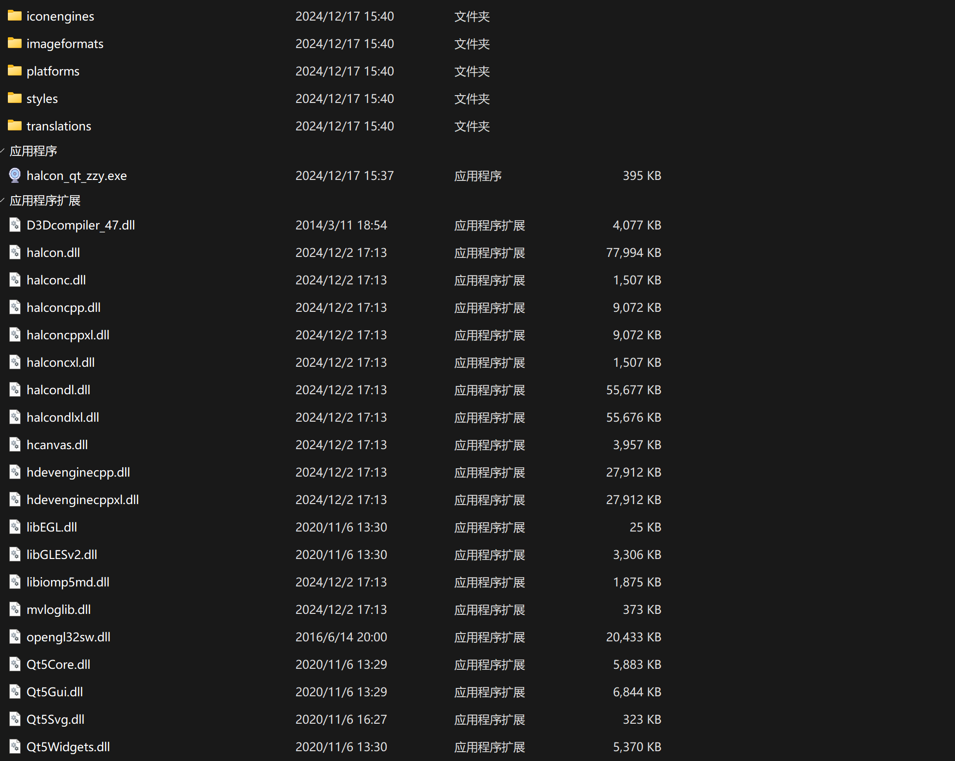

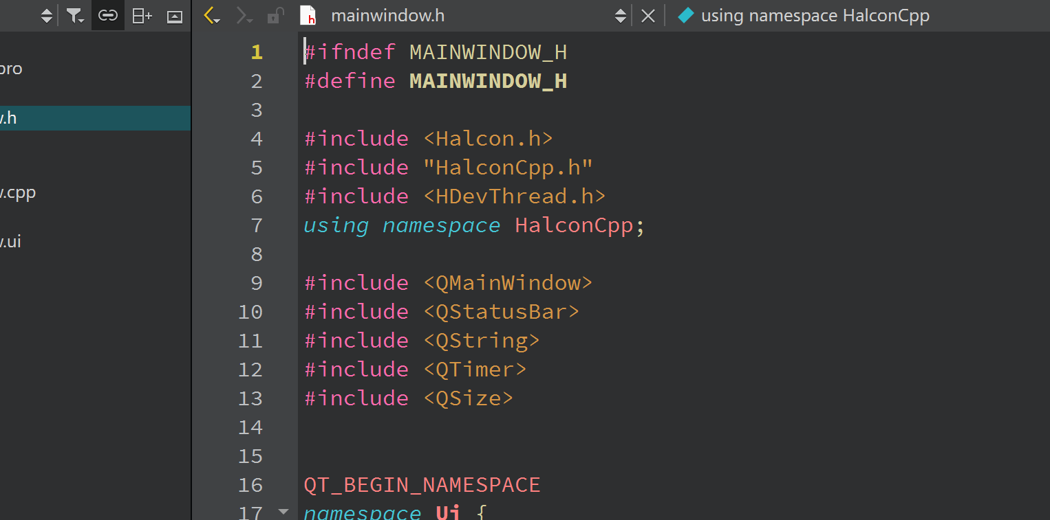

不知道是哪里的问题,在自己电脑上软件可以正常运行,但是打包后在其它电脑上运行到halcon代码部分就出现崩溃。

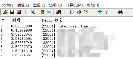

try里面捕获HException异常,qDebug()打印的内容可以使用
Dbgview
软件进行捕获,编译成debug/release版本。
然后到其他电脑上依次运行Dbgview软件和你的程序,你写的调试内容都可以跟踪到,一般都是可以定位到错误位置的。
没有的话就说明你没有打印在正确位置,可以在main函数依次写内容,慢慢就可以跟到错误的地方。
比如QT代码:
int main(int argc, char *argv[])
qDebug()<<"Enter main function";
//其他代码...
捕获的效果:
