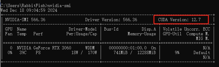

绝地武士 发表于 2024-12-18 08:59:27 | 显示全部楼层
以下版本为Halcon 24.11的CUDA版本限制与查询信息:
运行cmd输入命令
:nvidia-smi 查看CUDA版本:
HALCON代码检查:
  1. *检查CUDA是否加载
  2. get_system ('cuda_loaded', cuda_is_loaded)
  3. *检查CUDA版本是否≥12.1.0(12010)
  4. get_system ('cuda_version', cuda_version)
  5. *获取CUDA设备,显示显卡型号
  6. get_system ('cuda_devices', cuda_devices)
CUDA12.1.0更新地址https://developer.nvidia.com/cuda-12-1-0-download-archive
最新版本:https://developer.nvidia.com/cuda-downloads
HALCON CUDA位置
  1. $HALCONROOT/bin/$HALCONARCH/thirdparty/cuda12_1
