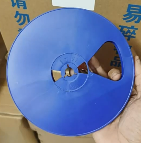

求教怎么能识别料盘的大小(7寸、13寸、15寸)
yzw 发表于 2024-12-26 15:26:36 | 显示全部楼层
你要是一个相机拍:这不同尺寸在图像中大小都不一样;看上去颜色也不一样;右边这块扣掉的形状也不一样。根据你发的图片,我觉得最少有3个不同的方法去区分啊。

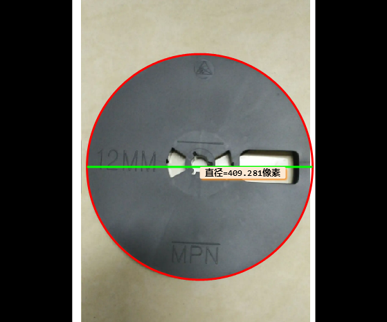

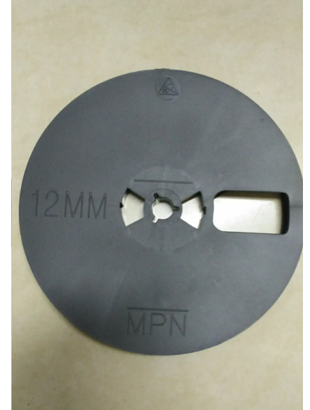

根据你的图像测量了一下,请参照
结果
结果
料盘测量.hdev (1.85 KB, 下载次数: 0, 售价: 1 视觉币)

好的,就是先模拟出圆,再取半径,根据半径就知道对应大小;
