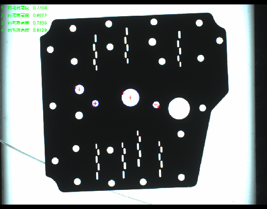

随着智能制造和工业4.0时代的到来,自动化技术在制造业中扮演着越来越重要的角色。尤其在金属加工领域,铜片作为一种重要的工业原材料,在电子、通讯、汽车等多个行业中具有广泛的应用。在铜片的生产过程中,由于机械冲压、切割、铣削等工艺操作,常常会产生一些难以避免的缺陷,例如毛刺、划痕等。这些缺陷不仅影响铜片的外观质量,还可能对后续的加工和产品性能造成严重影响。因此,如何高效、准确地检测铜片上的这些缺陷,成为了制造业面临的一大挑战。
检测内容:划痕、毛刺
铜片毛刺与划痕的定义与危害
在铜片的生产和加工过程中,毛刺和划痕是最常见的表面缺陷。毛刺是指金属表面由于切割、冲压等工艺产生的多余金属边缘,通常锋利且容易脱落。毛刺不仅会影响铜片的外观,还可能导致机械加工过程中出现卡滞、磨损等问题,甚至影响后续电镀、焊接等工艺的质量。
划痕则通常是由外力或硬物接触金属表面时产生的表面划伤,往往伴随金属的表面形态发生微小的损伤。划痕不仅影响铜片的美观,还可能导致腐蚀、疲劳裂纹等问题,进而影响最终产品的性能。因此,对铜片表面毛刺和划痕的有效检测,不仅有助于提高生产效率,还能够有效保证产品质量,降低生产成本。
传统检测方法的局限性
传统的人工检查方法存在着效率低下、误判率高、易受人为因素影响等问题。而机器视觉作为一种先进的自动化检测技术,凭借其高精度、高速度和高度可重复性的特点,正逐步成为解决这一问题的有效手段。机器视觉通过摄像头获取铜片表面的图像信息,然后通过图像处理算法分析、识别毛刺和划痕等缺陷,从而实现自动化、高效、精准的检测。
解决方案
COWEEPRO视觉检测软件1套深度学习,COWELL可为 定制工业电脑1套 ,PHILIPS  22”液晶显示器1台,定制黑白500工业相机2套,COWELL可为 定制相机调节模组2套 ,定制光学工业镜头2套8mm,2套150背光、同轴光定制光源,COWELL可为 定制控制系统1套,松下伺服电机1套,COWELL可为 定制减速机1套 ,COWELL可为 定制显卡1套 。
检测效果

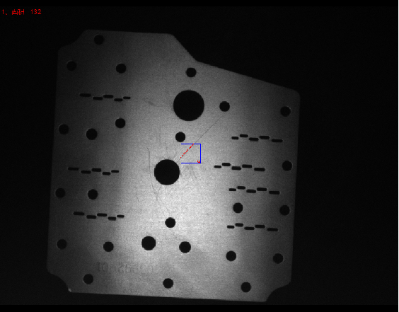

划痕,NG不良品
毛刺,OK良品
Fanxf 发表于 2025-1-6 16:21:51 | 显示全部楼层
看到划痕想到,客户提的的一个问题,如何将临近不连续划痕,连成一条划痕
寤寐求之 发表于 2025-1-7 11:57:02 | 显示全部楼层
看到划痕想到,客户提的的一个问题,如何将临近不连续划痕,连成一条划痕 ...
拟合直线行不行
Fanxf 发表于 2025-1-7 13:37:14 | 显示全部楼层
绝大多数划痕不是直线
