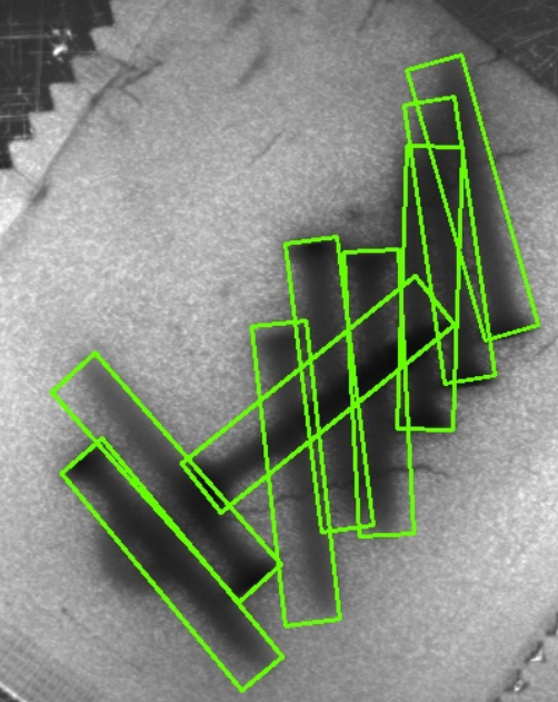

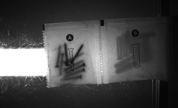

利用什么方法可以这样识别出来,我试了模版匹配,有没有传统方法可以识别出来,求助大佬

打光效果没法再提高吗

建议打光方案重新设计,这种质量的图像是没有办法去用算法弥补的,哪怕是弄出来了,鲁棒性也会极差
