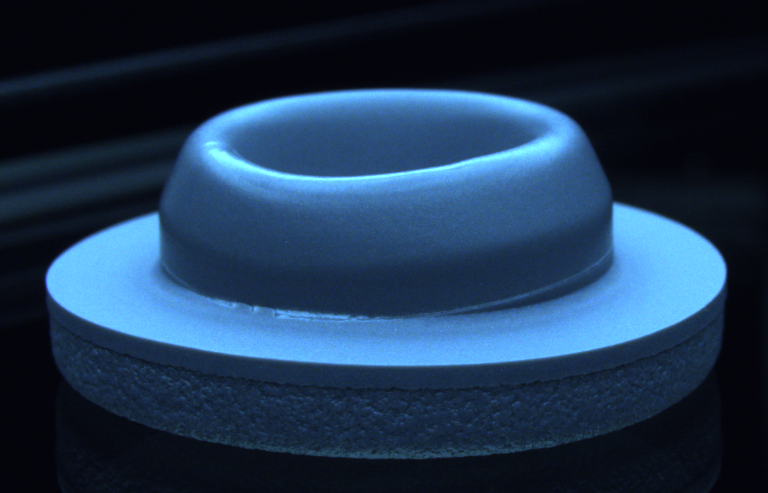

踏脚检测,新人跪求大佬助力。
踏脚陷入
踏脚陷入
缺陷图:主要检测陷进去了,正常图片是有一个腰线,但是也存在腰线可能也有缺陷的情况。

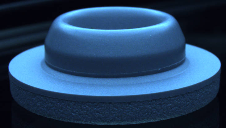

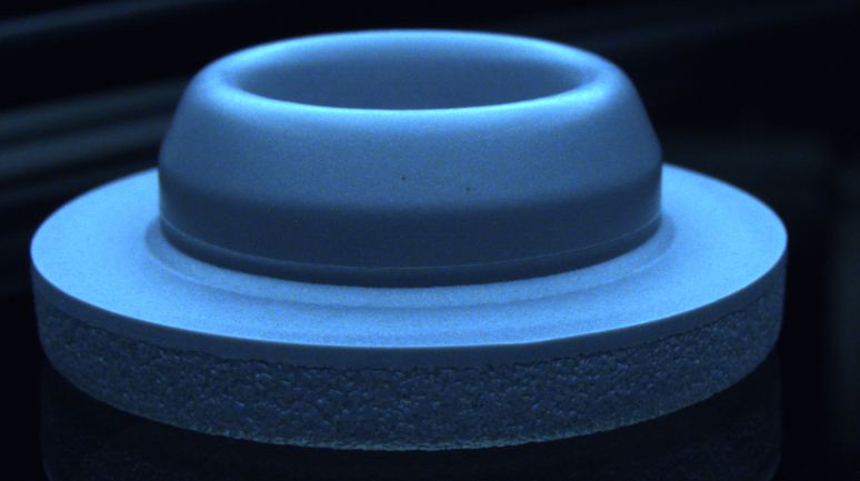

正常良品图片
正常良品图片

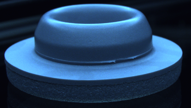

腰线踏脚缺陷图片
腰线踏脚缺陷图片
正常良品图片
正常良品图片
寤寐求之 发表于 2025-1-20 15:01:42 | 显示全部楼层
检测啥不说明一下吗
寤寐求之 发表于 2025-1-20 15:03:09 | 显示全部楼层
检测什么缺陷,或者测量什么,框选出来
 楼主| qweerzhou 发表于 2025-1-20 17:09:58 | 显示全部楼层
检测啥不说明一下吗
主要检测陷进去了,正常是有一个腰线,我来上传一个正常图片
 楼主| qweerzhou 发表于 2025-1-20 17:11:06 | 显示全部楼层
检测什么缺陷,或者测量什么,框选出来

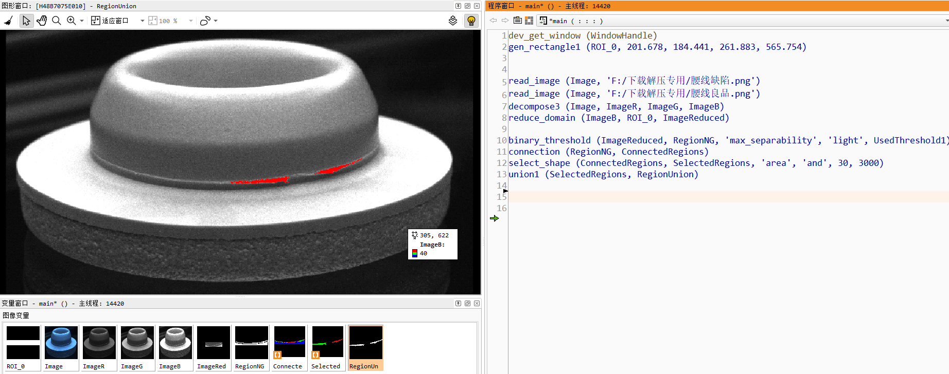

寤寐求之 发表于 2025-1-21 09:25:05 | 显示全部楼层
腰线检测正常的定位+blob分析就可以检测,roi是模拟定位,定位你可以用形状,还有就是我发现你的图片里面工件大小不一致,这是工件一致性问题还是你采集的问题
 楼主| qweerzhou 发表于 2025-1-21 10:08:05 | 显示全部楼层
腰线检测正常的定位+blob分析就可以检测,roi是模拟定位,定位你可以用形状,还有就是我发现你的图片里面工 ...
有不同瓶盖大小,腰线缺陷正常二值化后可以直接检出,这个倒是问题不大,主要是那个塌陷,之前我想的要是客户能给出盖口直径半径什么的,做个椭圆拟合,±多少我就认为是缺陷,但是这个项目处于验证阶段,所以没有这些信息,只能靠纯图像处理手段去检测,没有很好地思路。
