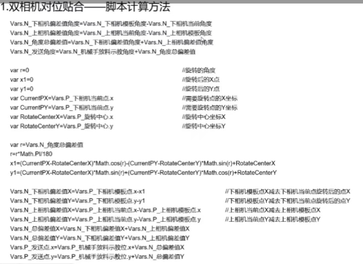

上下相机固定贴合,如何纠偏?
上下相机固定贴合,如何纠偏?
Auroratan
发表于 2025-1-21 08:38:44
已经计算了旋转角度,但是距离相机中心越远和偏差角度大,产生误差就越大,请个问题大佬指点一下;
macro
发表于 2025-2-5 11:25:20
应该需要算出变化矩形,根据变换矩阵对图像进行变换,消除两个相机因安装偏差导致的图像偏移,包括俯仰角
