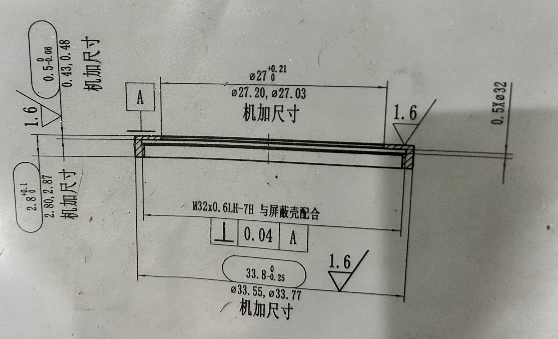

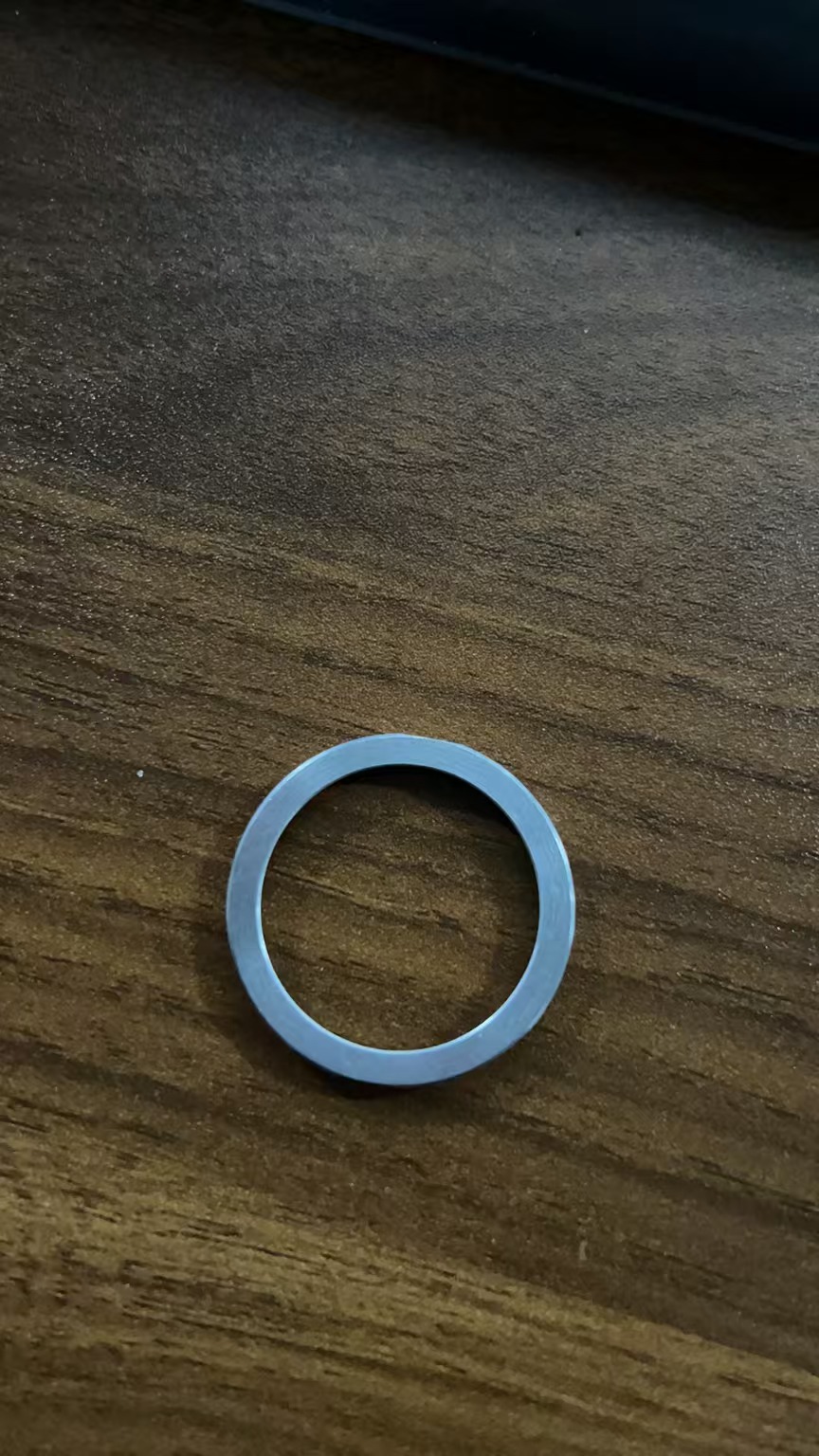

高精度,尺寸检测。求助大佬
yck 发表于 2025-1-22 12:14:51 | 显示全部楼层 |阅读模式
精度要求:如图所示。麻烦大佬们,帮我看看怎么选型,才可以达到这个需求。
算法的话。相机正常畸变矫正后用卡尺测量。可以达到嘛。
感谢大佬,谢谢谢谢!!!

直接远心镜头就行啦
新凉无处暑 发表于 2025-1-23 08:44:33 | 显示全部楼层
直接找光源公司给你出个打光方案
09zdh 发表于 2025-1-23 14:40:01 | 显示全部楼层
光源选类似镜头的平行光当平行背光源,镜头选大景深镜头应该就可以了
zx950911 发表于 2025-1-24 09:56:00 | 显示全部楼层
选个景深大的镜头,平行光应该会好一些
lizisheng666 发表于 2025-1-24 16:45:57 | 显示全部楼层
精度不是很高,直接1200W工业相机+远心镜头+平行背光源;
