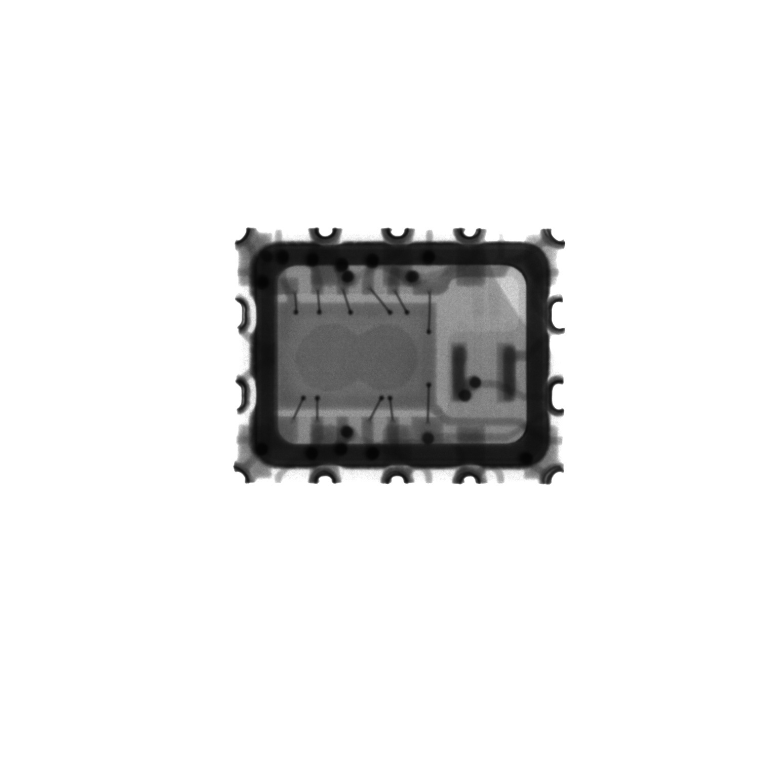

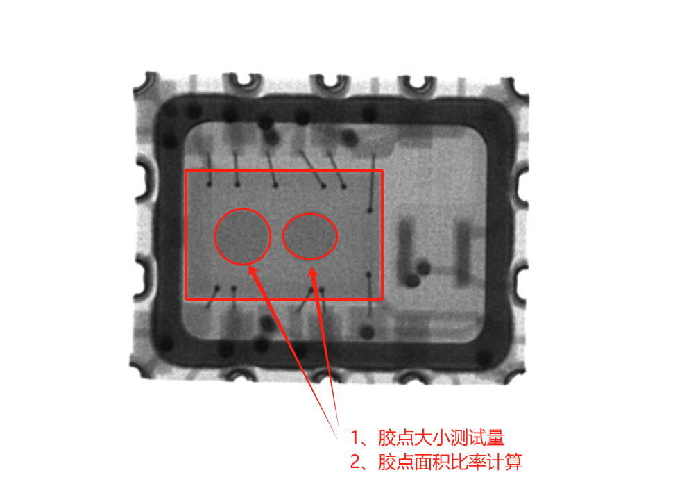

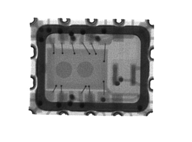

如图,如何自动得到2个圆面积和外围长方形面积的比率
有可能不是圆,图形也有旋转的,如何抓取
需要抓取图的面积算比率
需要抓取图的面积算比率
原图

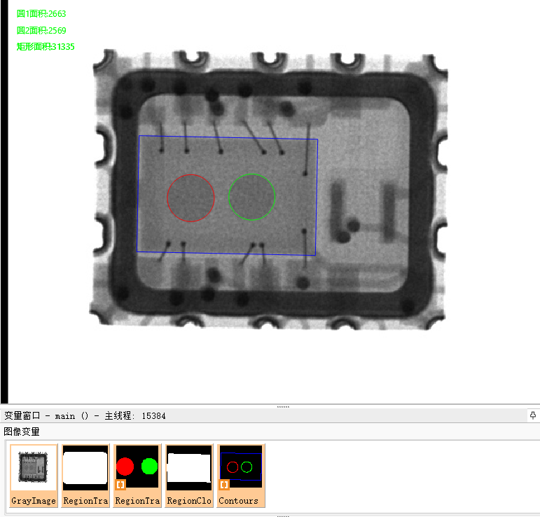

思路可以参考一下
2-10.hdev (3.08 KB, 下载次数: 6, 售价: 10 视觉币)

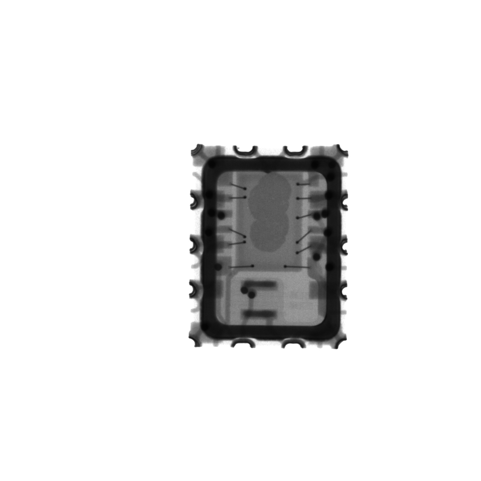

大神,帮忙看看上面图片添加了,有很多不一定是圆型的。图片也是不规则的,该怎么处理?
