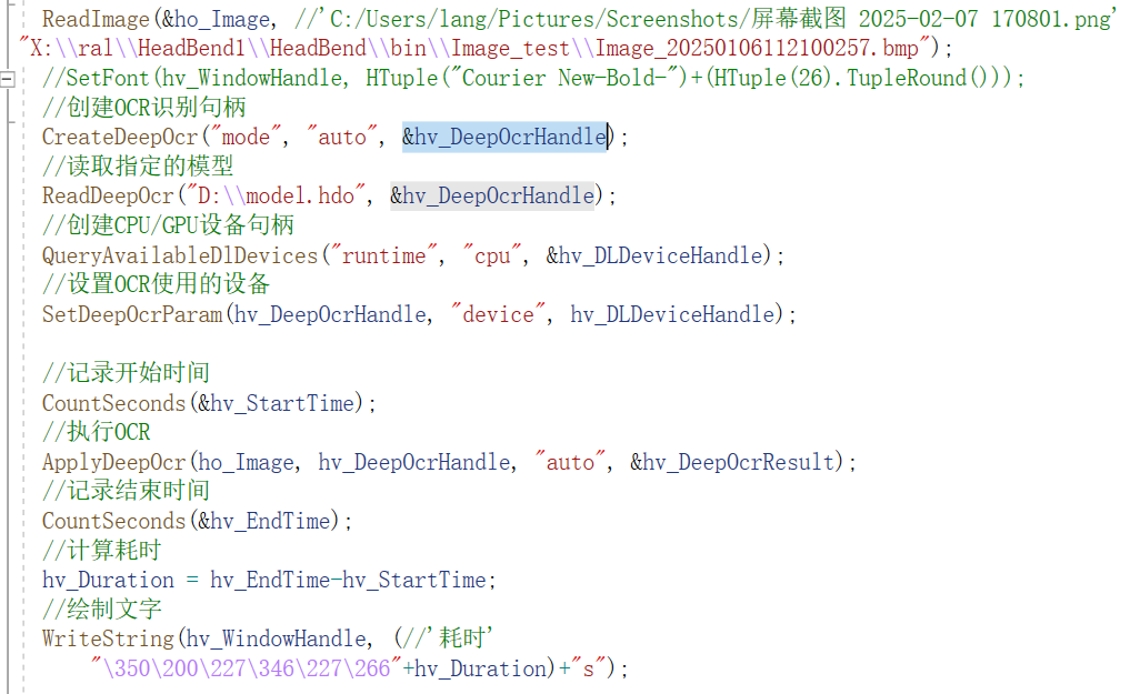

我在halcon中导出的c++程序 CreateDeepOcr("mode", "auto", &hv_DeepOcrHandle);调试句柄为空,用的是23.11版本的halcon,想问下怎么能让他正常的创建句柄和读模型

Criss 发表于 2025-2-19 13:11:44 | 显示全部楼层
可能是环境问题导致halcon.dll加载的不对,尝试检查下库和版本。然后如果有安装halcon的话可以用Halcon切换助手里面的环境检测检查下是否异常或者切换到你当前版本的环境看看。
 楼主| syj 发表于 2025-2-19 14:04:06 | 显示全部楼层
可能是环境问题导致halcon.dll加载的不对,尝试检查下库和版本。然后如果有安装halcon的话可以用Halcon切换 ...
在halcon里是正常的
halcon2016 发表于 2025-2-19 14:54:11 | 显示全部楼层
CreateDeepOcr默认是根据halcon安装目录中名为dl目录中的预训练模型来创建模型的,你自己的程序目录中如果没有对应的dl目录内容,创建就会失败
cfr2k 发表于 2025-3-3 18:18:58 | 显示全部楼层
将pretrained_deep_ocr_detection.hdl,pretrained_deep_ocr_detection_compact.hdl,pretrained_deep_ocr_recognition.hdl复制到程序文件夹中即可
