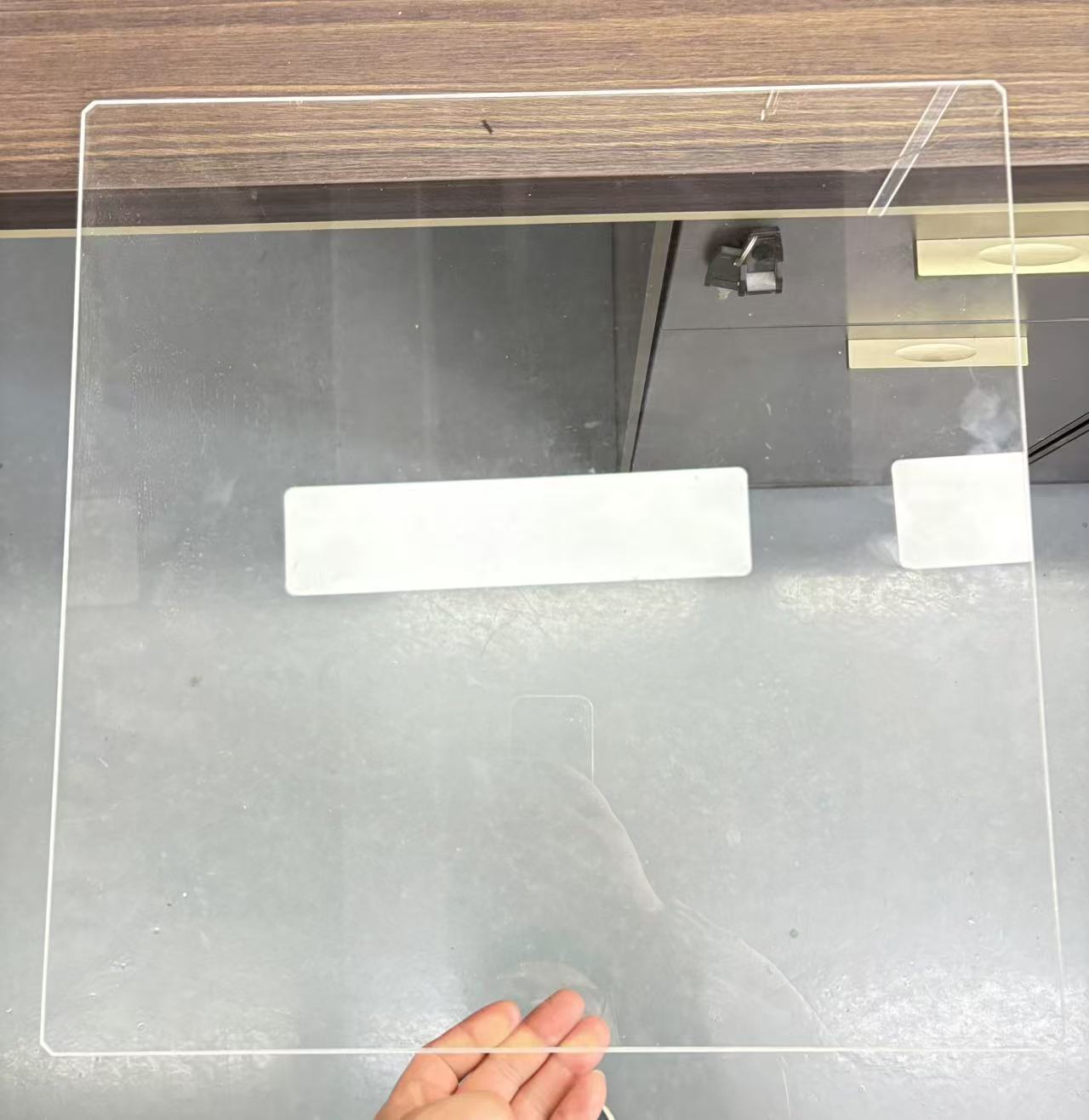

客户产品450*420mm透明玻璃,最小缺陷50um,最大缺陷2mm,有没有好的打光方式和相机选择。

按照4领域,最小的缺陷最少需要3个像素的宽,那么一个像素就需要16.7um,按照这个尺寸,相机的像素需要420/16.7*1000=25K,
可能需要多个线扫相机拼接,打光的话,需要结合具体的缺陷类型进行选择

机构不太支持线扫,这个大概率要分区域拍照了。

必然要上多个相机了 一个搞不定

客户想用一个面阵分好多次拍

面阵当然好,但是最后你拼接得搞搞,同时精度可能得想想,这么大精度你内存顶得住么
