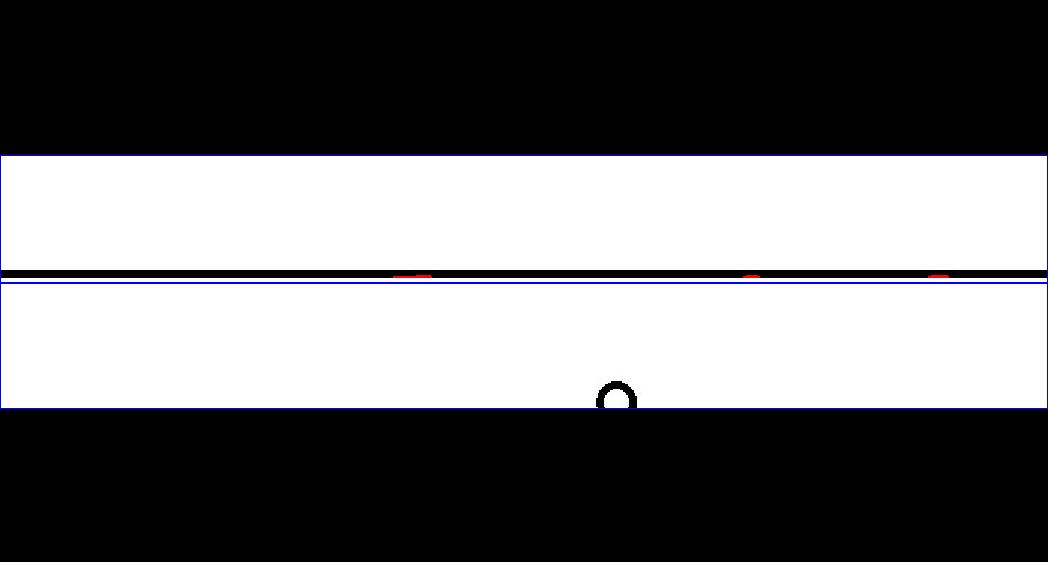

  1. read_image (Test, 'test.jpg')
  2. rgb1_to_gray (Test, GrayImage)
  3. mean_image (GrayImage, ImageMean, 100, 1)
  4. dyn_threshold (GrayImage, ImageMean, RegionDynThresh, 30, 'light')
用此方法可以抓到黑线上的缺口,但下方也会受干扰,不想用select_shape筛选或先进行裁切
有没有比较好的思路直接侦测线上的缺,该图为模拟图,真实情况可能不会这么直。
还在学习中,请求大神协助,有代码更好

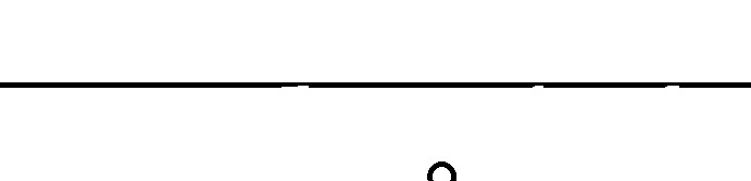

 楼主| Jescal0001 发表于 2025-2-26 09:02:05 | 显示全部楼层
我圖片更新一下
这是比较接近真实状况的模拟图
他的直线不会这么直
请问这该怎么调整
缺口为最左边三个
右边的下方有干扰

 楼主| Jescal0001 发表于 2025-2-26 09:14:08 | 显示全部楼层
 楼主| Jescal0001 发表于 2025-2-26 09:16:39 | 显示全部楼层
南風 发表于 2025-2-26 08:53
是这样吗,不筛选只裁切
再麻烦大神试试
gungun 发表于 2025-2-26 09:47:27 | 显示全部楼层
1.jpg中的干扰,直接scale_image (Image, ImageScaled, 4.18033, 0)就能屏蔽了
南風 发表于 2025-2-26 11:25:10 | 显示全部楼层
再麻烦大神试试
可以的呀,求出下方半圆的坐标把上部分动态裁切就好了
