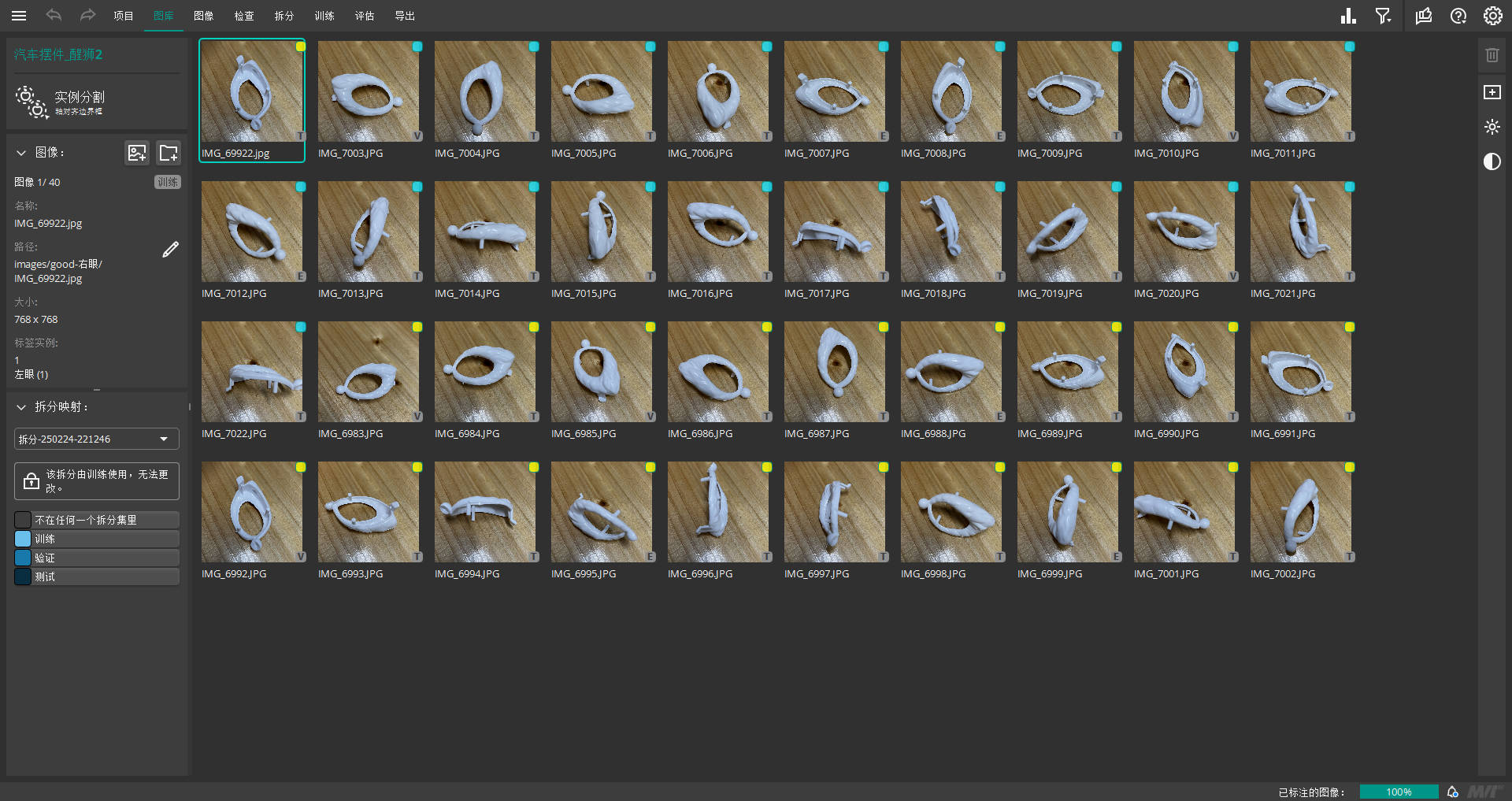

最近在学习使用DTL深度学习工具训练模型,但是实际使用下来,模型的准确率评估出来仅有58%。想请教各位大佬,有什么办法提高模型的准确率?
此案例使用DTL实例分割的项目。图像是用手机拍摄的(学习使用,不专业)。
此项目打算用于分类注塑件。图像中主要有2类,1类是左眼,另1类的右眼。然后标注后想分类出左眼和右眼。但实际实践下来,有许多不清楚的地方。请大佬指点一二。
以下是过程中的截图。

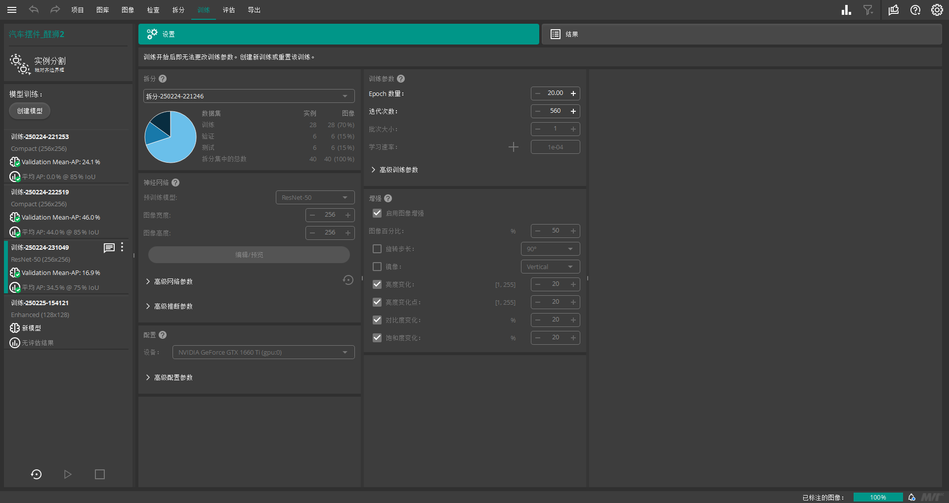

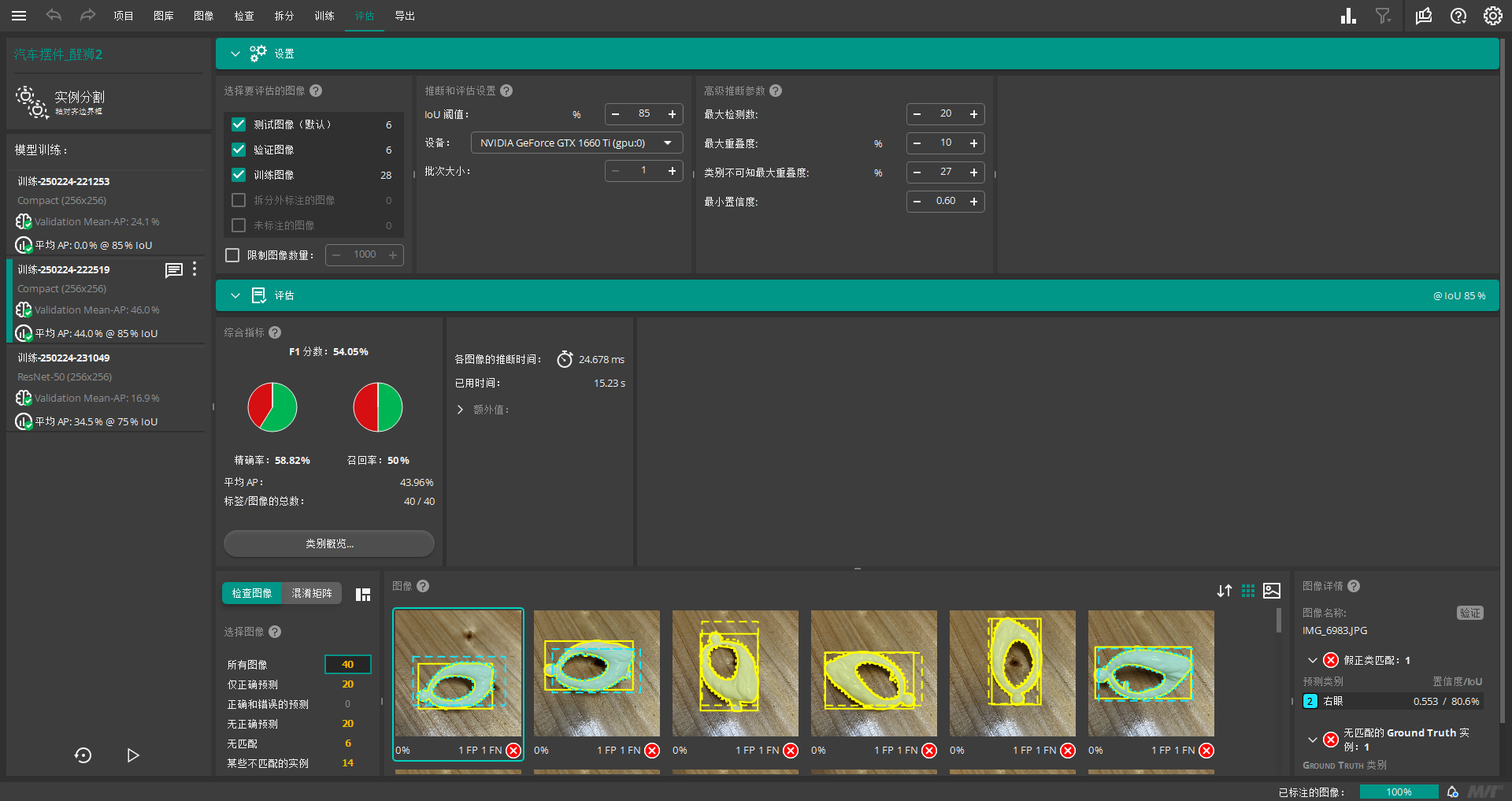

lanmp 发表于 2025-2-26 16:59:37 | 显示全部楼层
训练集只有这么点分数,要么次数太少,要么模型太小。另外你这个需求还要用分割么?直接图片分类不行么

lanmp 发表于 2025-2-26 18:43:01 | 显示全部楼层
time04a 发表于 2025-2-26 17:44
请教大神,次数一般设置多少合适?
另外,模型太小是要怎么理解?
“这个需求还要用分割么”:是这样,训 ...
次数你看分数不在上升就可以停了。模型太小就是参数数量太少,像这种软件给你的模型就那么几种,规模也就那几种,不是你想要多大都有的。你的问题太复杂,模型规模不够才会出现训练集分数上不去的情况

 楼主| time04a 发表于 2025-2-28 20:33:26 | 显示全部楼层
次数你看分数不在上升就可以停了。模型太小就是参数数量太少,像这种软件给你的模型就那么几种,规模也就 ...
请教大神,locale object是什么
