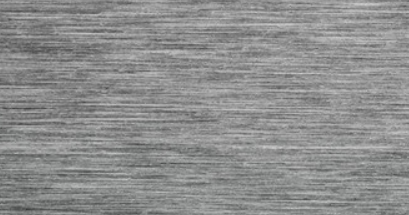

请教一下各位大佬,这种机加工的刀痕如何通过视觉区分强弱等级?

哪里是刀痕?什么是强弱等级?
不搞机加工的人,听不懂专业术语的。。。。请说清楚

就是可以看到整体有很明显的横着的痕,由于在加工金属表面时刀具的轻微抖动造成的,
强弱等级就是这种横着的痕的明显程度

可以提供幾種不同等級的影像?
可以考慮使用 Halcon 的分類器!
請至少分成 "精加工" "粗加工" "顫振"的刀痕

上3D相机

打光方式不对吧,这纹理太复杂,不容易检出
