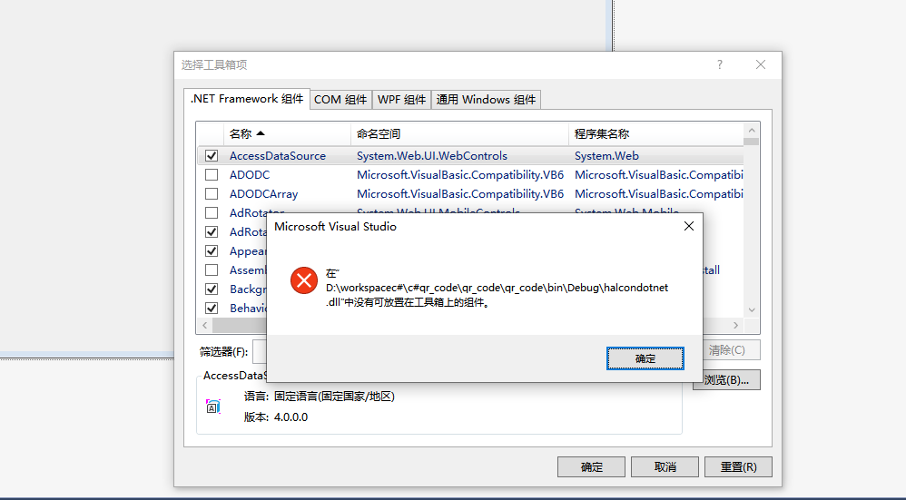

halcon联合c#编程。 用了23.11pj版的dll替换了别人的dll(halcon.dll+halconxl.dll)。c++可以正常运行。现在想用c#写好的控件,但是导入donet.dll 报错。有大佬知道原因吗。难道要找pj的donet.dll吗。太难了

好像解决了,装了24.11 然后卸载了。然后重新用23.11 。期间使用了环境切换助手,重启vs,重启halcon。可以正常导入和使用c#的halcon控件了。

dotnet.dll也不过是对halcon.dll封装而已
