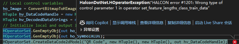

各位大佬帮忙看看为什么这样会报错明明类型都是正确的

错误里说的是 set_feature_lengths_class_train_data 这个算子参数不对

这个是halcon直接导出C#的方法,在halcon里是能跑通的.求大神指导下

已解决,是引用的dll是旧版本的。感谢
