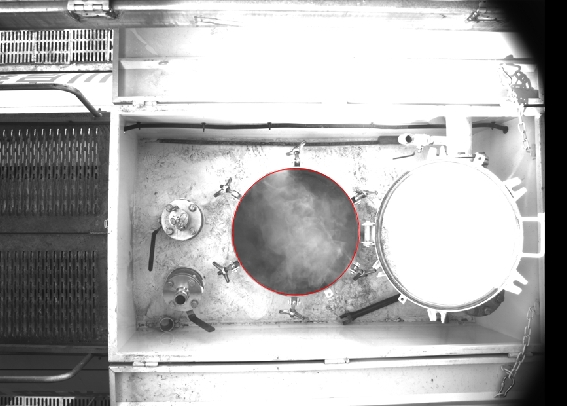

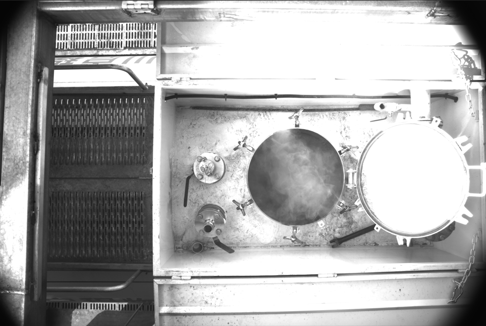

这个罐口怎么检测啊   在露天   而且每辆车的罐口大小  脏污都不一样

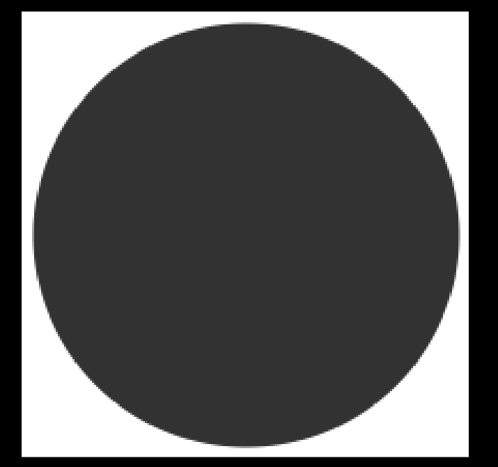

freeloop 发表于 2025-4-10 15:59:19 | 显示全部楼层
是黑色的这个圆形的口子吗?这个可以算法内部创建一个黑色的可伸缩的圆去匹配它。这个黑色的圆可根据匹配结果进行横向和纵向伸缩,我测了一下,10几ms吧,很快
