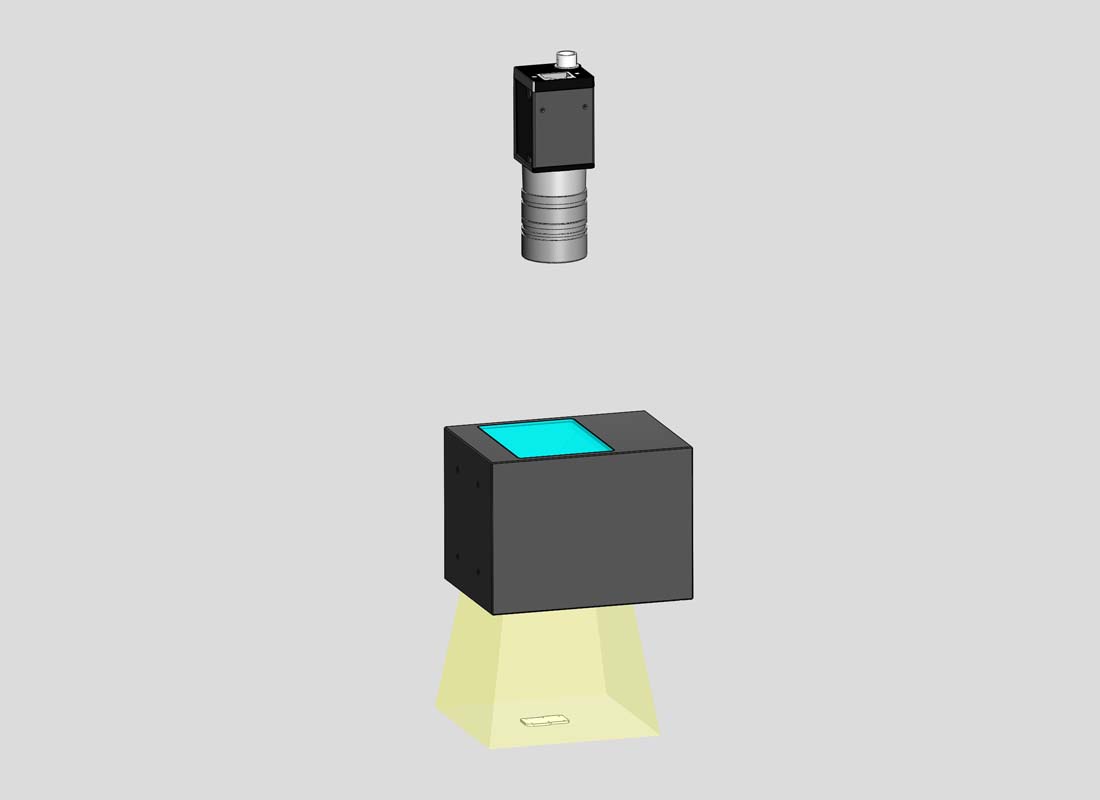

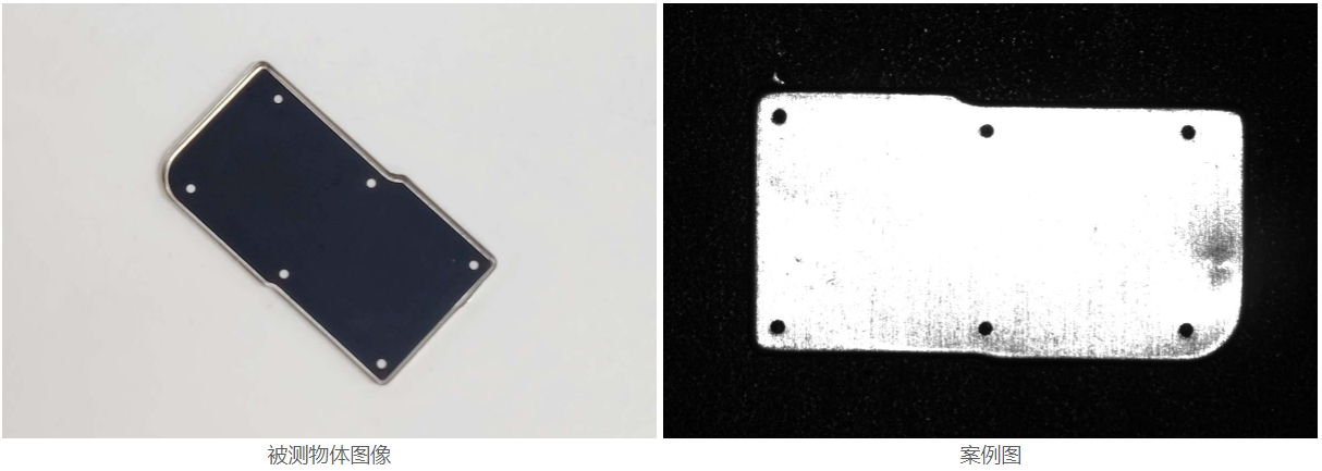

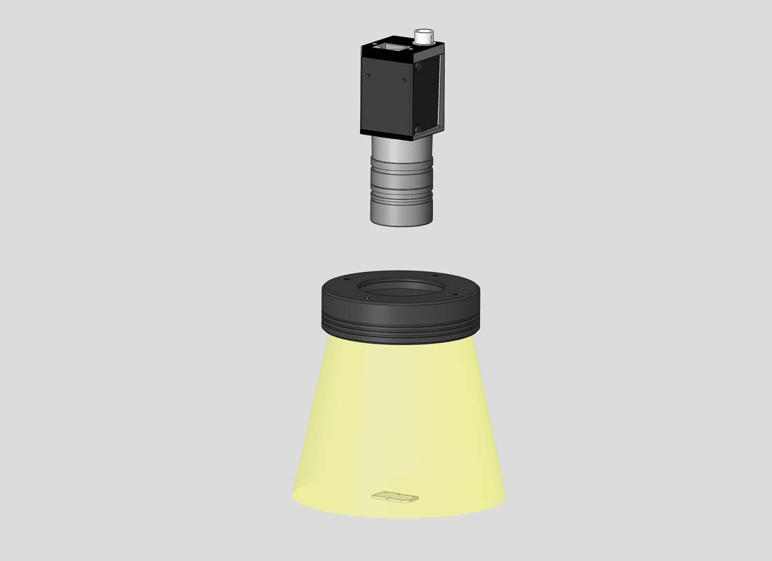

1、成像实例:金属片表面凹凸检测
           光源架构图
使用光源:LTS-3COX50-W
产品凹凸缺陷处有亮暗阴影变化,缺陷对比明显。

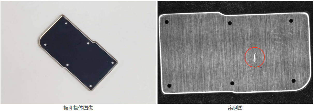

2、成像实例:金属片表面划伤检测
           光源架构图
使用光源:LTS-3RN7430-W
产品暗场打光,将产品划痕打亮,缺陷对比明显。

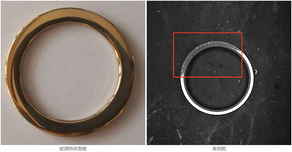

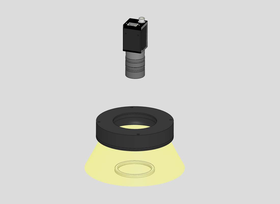

3、成像实例:金属环表面脏污检测
          光源架构图
使用光源:LTS-3HPR100-W
产品亮场打光,表面黑色为产品脏污,黑白对比明。
