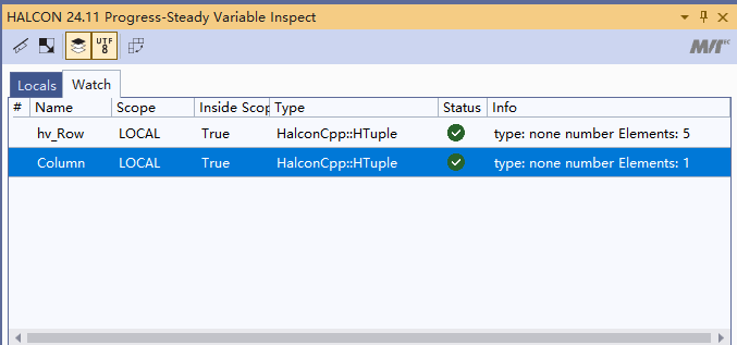

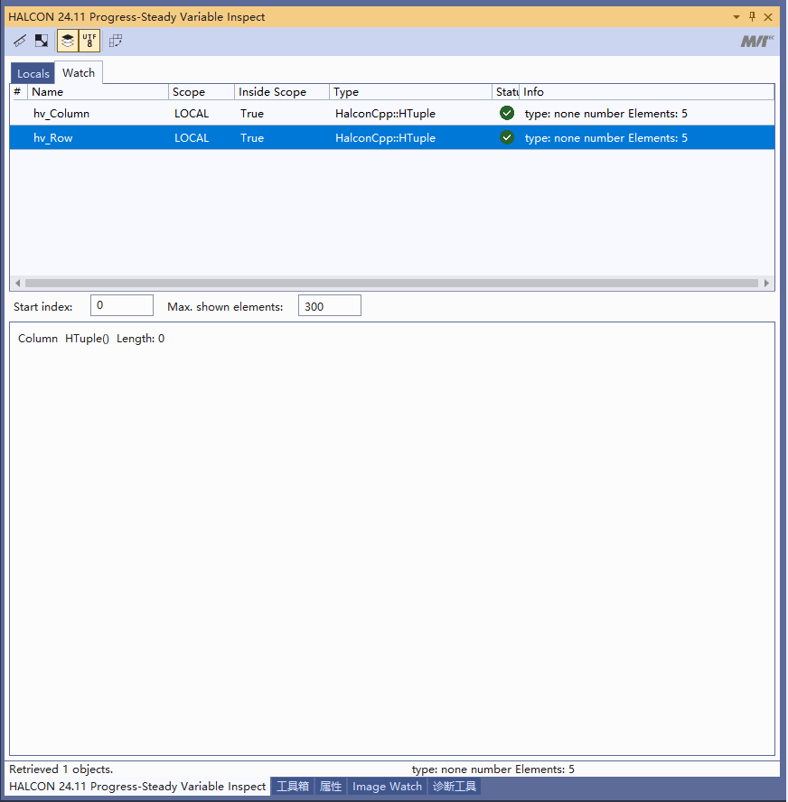

24.11版本,VS2022中的halcon插件看不到元组的数据,可以确定元组是有数据的,但是下面的为什么没显示数据出来?

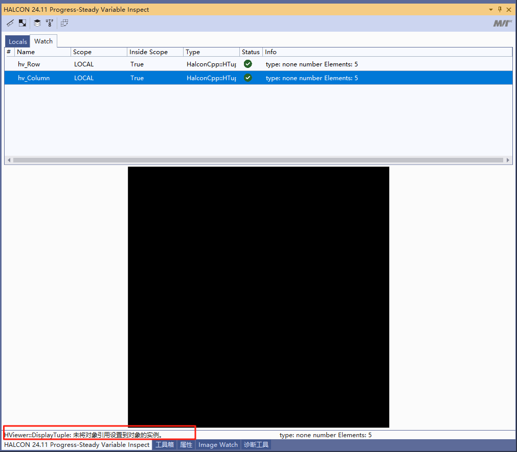

好像报了个HViewer::DisplayTuple:未将对象引用设置到对象的实例?

找到原因了,VS下加载的include和lib是20版本的,现在用的是24.11版本,加载新版本的include和lib就正常了
