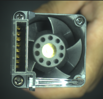

想检测一下三颗螺丝的有无,现阶段使用模版匹配查找中间的黑色十字,但是不是很稳定,有些螺丝可能会被螺丝机打滑牙或者歪斜的情况,求助大佬有没有好的想法推荐,谢谢!

拿3个测高传感器不就得了吗?

如果只是单独检测螺丝有无, 螺丝的型号不一, 可以考虑反其道而行之, 直接拍空孔模板匹配, 不匹配则有螺丝, 匹配就是没有螺丝

深度学习吧,我就用深度学习-搞定项目的
