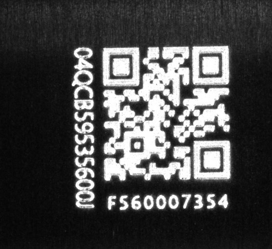

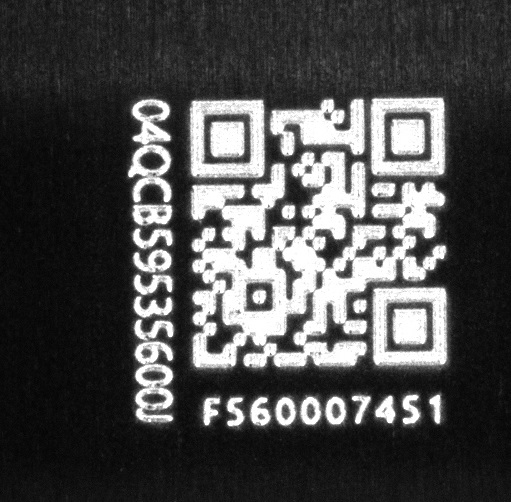

20250426Hh 发表于 2025-5-6 19:15:05 | 显示全部楼层 |阅读模式
如图,扫码后 第一张 获取 属性如下
坐标顺序{X=865,Y=474}|{X=868,Y=788}|{X=567,Y=794}|{X=562,Y=479} 旋转角度-179镜像yes
第一张
第一张
第二张
第二张
 楼主| 20250426Hh 发表于 2025-5-6 19:16:10 | 显示全部楼层
如图,扫码后
第一张 获取 属性如下
第二张 获取 属性如下
坐标顺序{X=862,Y=584}|{X=867,Y=904}|{X=561,Y=910}|{X=555,Y=589} 旋转角度-179镜像any
这里解释一下,放上来的是裁剪尺寸过的,但是 坐标顺序没有变,
在程序里面 定义 正向是两个大定位块在北方,一个定位块在西南角为正,与halcon 定义方向一致,然后 上面两张图像都是 从正向 顺时针 旋转 90度左右得到,,,,
也就是 正向 的左上角在 旋转后的 右上角,所以 坐标顺序(顺时针) 是 左上,右上,右下,左下,然后这里角度是 用重心指向右侧边中心和X周的夹角,与halcon的orientation (Orientation of the region 区域方向)定义不同,咱也不知道这个Orientation是代表啥,貌似 和 矩形长宽的 宽窄 有关
但是 获取 mirrored 属性 大多数都是 no  然后 上面两张 第一张 是yes   第二张 是 any,,,
然后 计算方向 就变得 不确定起来,有可以 确定 旋转 方向的 办法吗???
